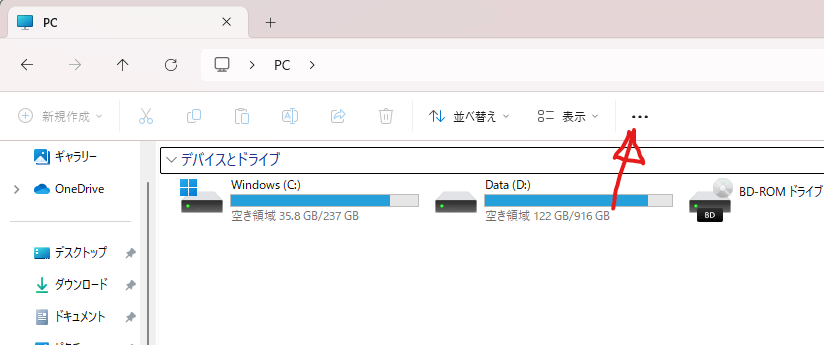

    「ファイルの上の・・・をクリックして」は
    のところです。フォルダーを選択した後ここを押すと”ディスクに書き込む”があり、BDドライブに送られます。

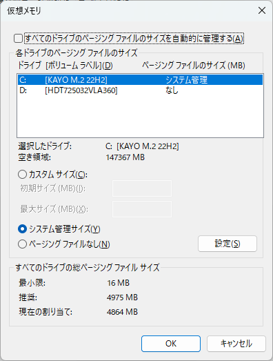

    Cドライブのページングファイルをゼロに設定して試してみましたが変化ありませんでした。

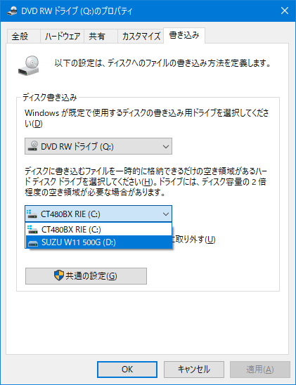

    失礼しました。「ファイルの上の・・・をクリックして」については、今一つ理解していませんが、以下の様なプロパティのディスク書き込みのバッファのことでしょうか。
    私はエクスプローラーでの書き込みは使い難いので、バッファ領域の設定が無いフリーソフトを主に使用しているので気付きませんでした。申し訳ございません。
    しかし、Cドライブにはデフォルト設定で、「ページファイル」と呼ぶ動的に容量が変化する仮想メモリの作業用領域も置かれるので、この質問の観測状況の「ドライブCの容量を使ってしまします。」はもしかすると、それの容量の変化が原因かも知れません。
    Dドライブに設定後は、Dドライブの容量の変化も観測するか、仮想メモリの「変更」をクリックして、Cドライブのページングファイルをゼロに設定して試してみてはいかがでしょう。

    書き込みは特別なソフト、アプリは使って無く、書き込みデータ指定後、ファイルの上の・・・をクリックして”ディスクに書き込む”をしただけです。
