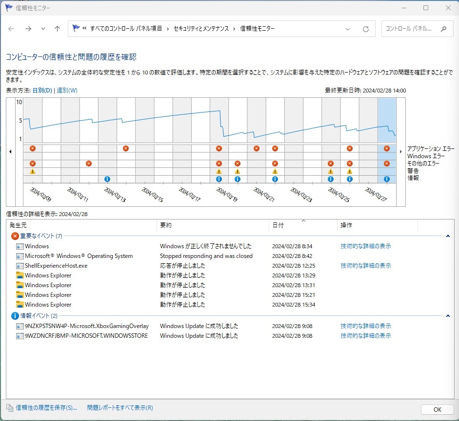

エクスプローラーなどが一切消えてホーム画面に戻る。
エクスプローラが異常終了してる。
信頼性モニター perfmon.exe -rel にそのエラーログが出てる。ダブルクリックで開いて、中身をコピーして、ここに出す。
原因dllから、原因ソフトが分かる。
アドバイスありがとうございました。
画像
上のように出て、おっしゃる通り、エクスプローラーが停止したのはわかりますが、他に何が原因しているのかは私の知識レベルではわかりませんでした。
とりあえずシステム復元することにより、元通りになりました。
