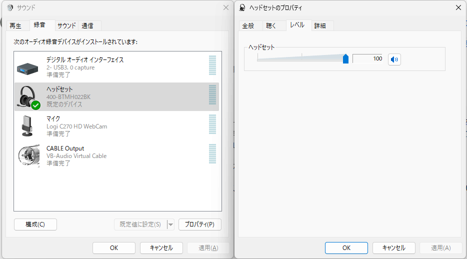

    2023-12-30T07:31:11+00:00
    プライバシー設定を含めて、動きそうなのですが、動きません。ヘッドセットのマイク故障の可能性が高くなりました。
    スマホに接続してみて、結果を報告します。
    USB接続のカメラ&マイク(左図の3個目)は、正常に使えています。

  3. EmilyS726 240.4K 評価のポイント 独立アドバイザー
    2023-12-30T04:27:35+00:00
    弊社ではユーザーの皆様を支援するために翻訳サービスを利用しています。文法上の誤りについてはご容赦ください。
    こんにちは、エミリーです。
    Windows + Rキーを押したまま、mmsys.cplと入力してEnterキーを押します。次に、[記録]タブに移動します。 マイクが見えますか?その場合は、無効になっていないことを確認してください(右クリックして有効にすることができます)。 また、デフォルトのデバイスとして設定されていることを確認してください。 次に、マイクをダブルクリックし、[レベル]タブに移動して、ミュートされていないことを確認します。
    Windows の [設定] > [プライバシー] > [マイク] に移動し、アプリへのアクセスを許可する がオンになっていることを確認します。
    それでも機能しない場合は、このヘッドセットを別のデバイスで試すことができますか? ヘッドセット自体ではないことを確認したいだけです。
