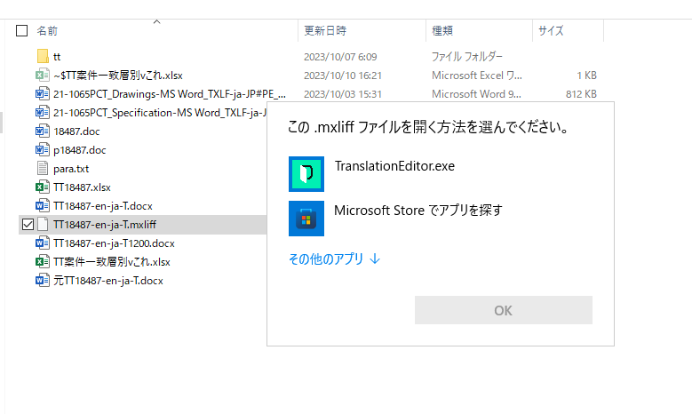

    >最近新しいバージョンに変更したら、
    一番の問題はここかな?
    バージョン変更の操作は、開発元が案内した正規の方法で行いましたか?
    管理者権限で実行とか、細かい所を見逃してませんか?
    そうでなければ、サードパーティ製のウイルス対策ソフトが設定変更(関連付け)を邪魔してるような気がしなくもない
    関連付けを手動でやっても構わないなら、
     ダブルクリックで出てくるダイアログ(MSではこの表記)で「↓その他のアプリ」を押して広げて、
     「常にこのファイルで開く」にチェックを入れれば
    関連付けは完了します

    2023-10-11T14:58:24+00:00
    アドバイスありがとうございます。
    しかし、phraseを削除しての再インストールをしたのですが、改善しません。
    依然として下記のような感じです。
    TT18487-en-ja-T.mxliffのファイルです。アイコンが白化しています。
    ほかのphraseのmxliffも同じように白化しています。
    なお、
    ファイルをダブルクリックすると添付のダイヤローグが立ち上がり、
    TranslationEditor.exeをクリックするとファイル自体は正常に開きます。
    従って作業自体はできるのですが、この状態はストレスがかかりますので
    なんとか正常のアイコンにしたいのです。
    windowsの問題なのか、phraseの問題なのか、をまずは知りたいです。
