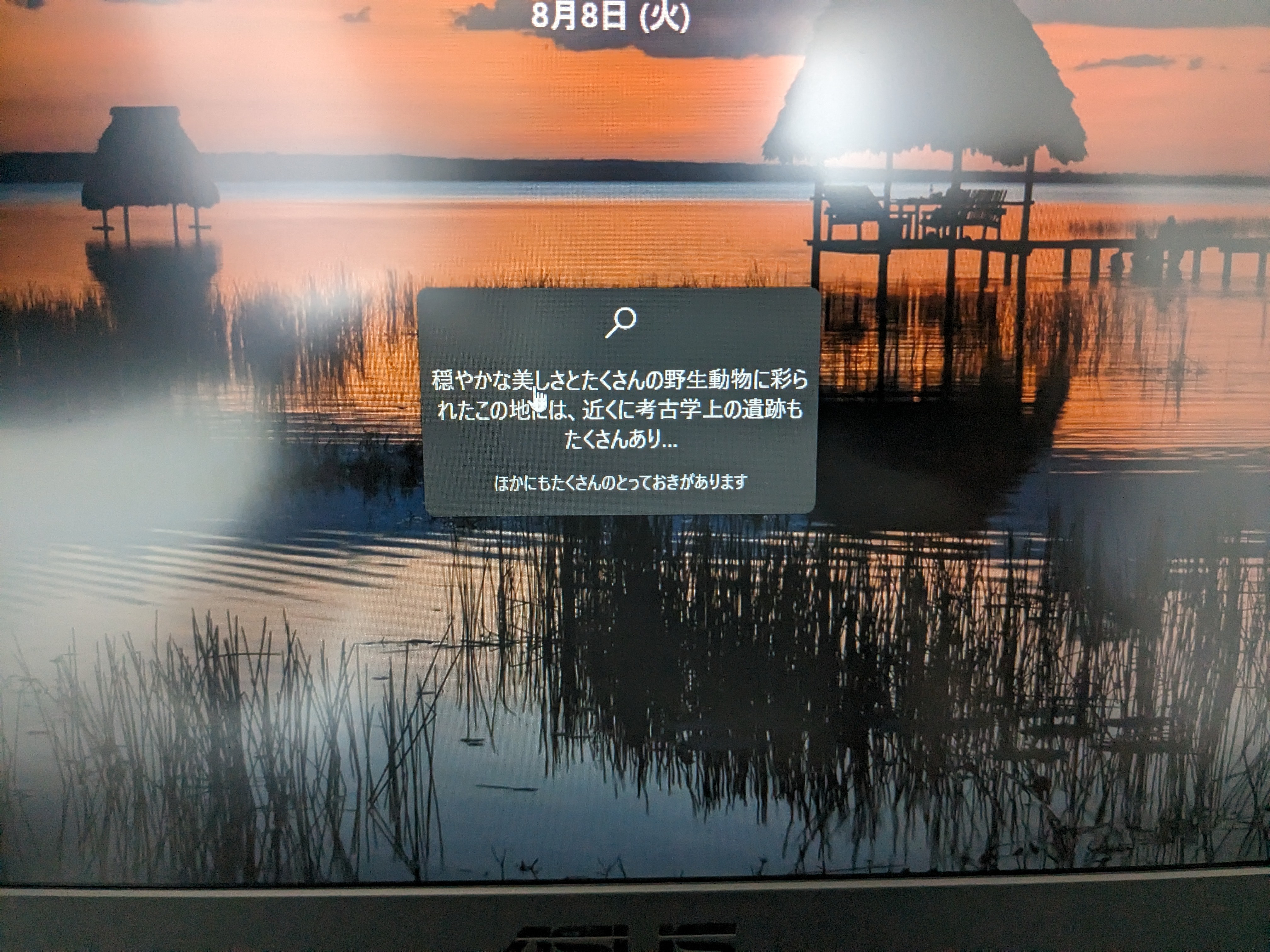

Windows11を使用しています。サインイン画面の真ん中にあるトリビアやヒントが表示されているものをクリックすると、マウスカーソルが指カーソルに変化した後に何の操作も受け付けなくなり、フリーズしてしまいます。
この不具合の改善方法をご存じの方は教えていただけないでしょうか?

    この問題についての詳細ですが、設定→個人用設定→ロック画面から「トリビアやヒントなどの情報を表示する」にチェックマークを入れていないにも関わらず、サインイン画面にはトリビアやヒントが表示されてしまい、それをクリックしてしまうとフリーズするという不具合でした。説明不足でした申し訳ございません。
    そして昨日、Microsoftサポートを通じて問題を解決するためにWindows11の修復インストールを実行しました。その結果、設定からトリビアやヒントの表示をオフにすることができるようになったのですが、今度は逆に「ロック画面を個人用に設定」を「Windowsスポットライト」へ、「トリビアやヒントなどの情報を表示する」にチェックマークを入れても設定が反映されない不具合が発生している状態です。
    クリーンブートを実行し、その状態で上記の不具合が発生するかを確認しましたが改善されていることはなく今現在も続いている状態です。
    一応、誤ってクリックしてしまいフリーズしてしまうという事が無くなったので私としては十分ですが、今度は別の不具合が発生しているので少し気になってしまいます。
    他に試せることがあれば教えていただきたいです。何卒よろしくお願いいたします。
