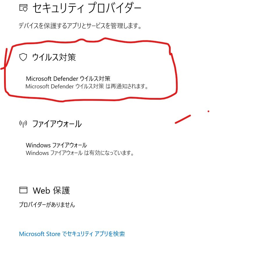

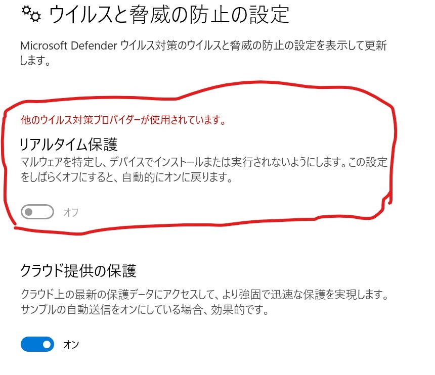

defender 上記に「他のウイルス対策プロバイダーが使用されています」と表示され、リアルタイム設定ができない。設定をチェックするとdefender以外のインストールは見当たらない。解決方法を御教示ください。
現状は下記添付図の通りです。
    原因はこのメッセージの通りです。Microsoft以外の他社製の、ウィルス対策ソフトウェアが動作していることが原因です。
    解決方法を御教示ください。
    解決方法は、その原因のソフトウェアやサービスを探して、全てアンインストールすることです。
    一般的には、「設定」の「アプリと機能」で確認出来るはずですが、別の名前だったり、あるいは確認出来ない場合もあります。その様な場合は、クリーンブートで起動することで、原因のスタートアップサービスを発見出来る場合があります。試してはいかがでしょう。
