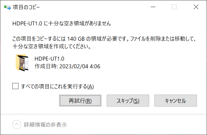

    御教授頂きました様に、「バックグラウンドサービス」優先に設定したのですが、経過中に空き容量あるのに、無いとか勝手に判断されてコピーがストップする現象は改善しませんでしたが、優先設定の変更前は一度USB HDDを外さないと元に戻らなかったのが、今度は抜かなくとも、エクスプローラーを止めたら自然回復していました。仰る様にI/O飽和の可能性が高いと思い、フリーソフトで調べたところ、FastCopyというI/Oを経由しないバックアップソフトあり、それを使うと空き容量誤認識も無くなり、Microsoftのプログロムでは転送速度が10~20MB/sとかなり不安定だったのが、40強MB/sと一定で早くなり安定する様になりました。バックアップにはMicrosoftのエクスプローラーどころか、転送速度がさらに遅い容量エラーも出るrobocopyも役立たずと思われました。今回のエラーを送付します。実際は700Gの空きがあるのに、1Gに誤認識する状態でした。
