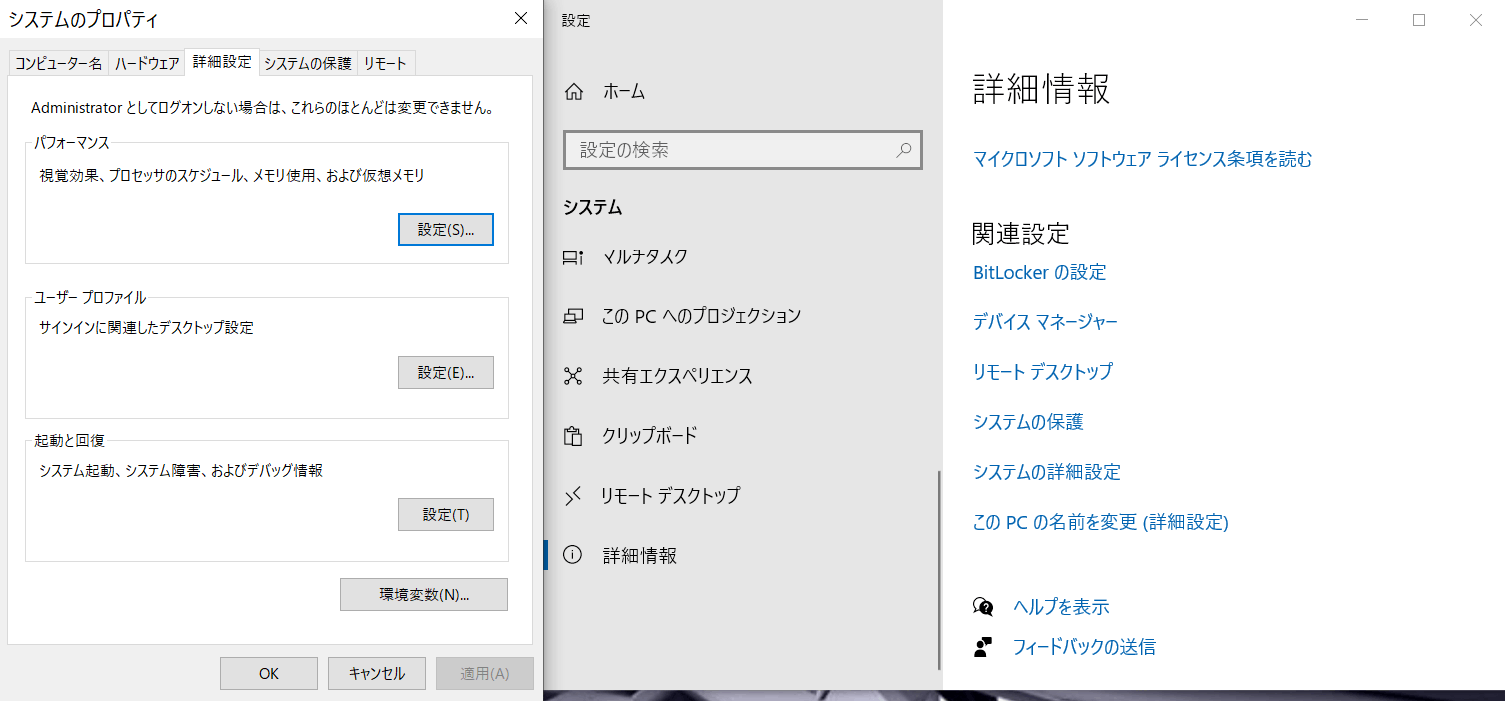

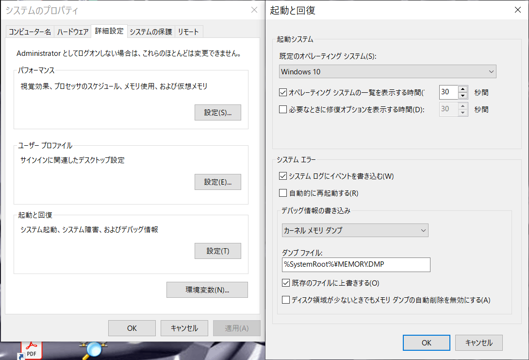

    設定 → システム → 詳細情報 にある「システムの詳細設定」
    起動と回復 にある「設定」「自動的に再起動する」のチェックを外しておけばブルースクリーンを表示したままになるので
    メモするか写真を撮ることができます(スクリーンショットは撮れません)

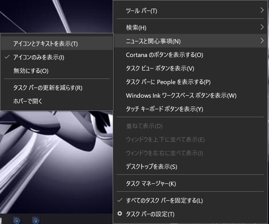

    ニュースと関心事の表示はタスクバーを右クリックして「アイコンとテキストを表示」にすれば気温も表示します

    アイコンとテキストを表示を選んでも気温や天気のテキストが出ないんですよね・・・。
