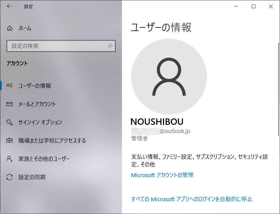

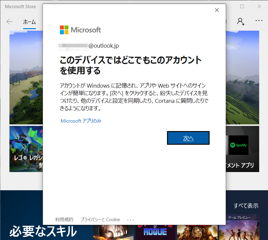

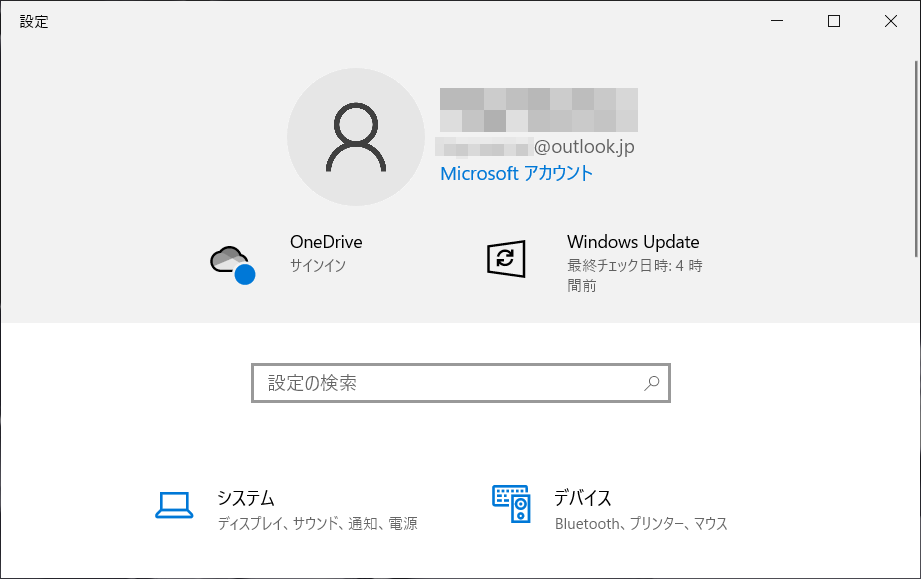

    > 「このデバイスではどこでもこのアカウントを使用する」の画面はどのようにして開かれたのですか?
    ローカルアカウントでサインインして Microsoft Store もサインインしていない状態からサインインしたときの画面です
    「Microsft アプリのみ」をクリックすればなにもおこりませんが「次へ」をクリックすると
    ユーザーの情報がローカルアカウント名と下に Microsoft アカウントのメールアドレスが表示され
    「すべての Microsoft アプリへのログインを自動的に停止」が表示されます
    > 「サインインはローカルアカウントです」の下に掲載されている、上から4つ目の画像なのですが、私が今まで「Microsoftアカウントでサインインしている」と思い込んでいた状態の画面です。
    > この画面がローカルアカウントの画面なのですか?
    ここは「すべての Microsoft アプリへのログインを自動的に停止」が表示されているかを見ないと見分けがつきません

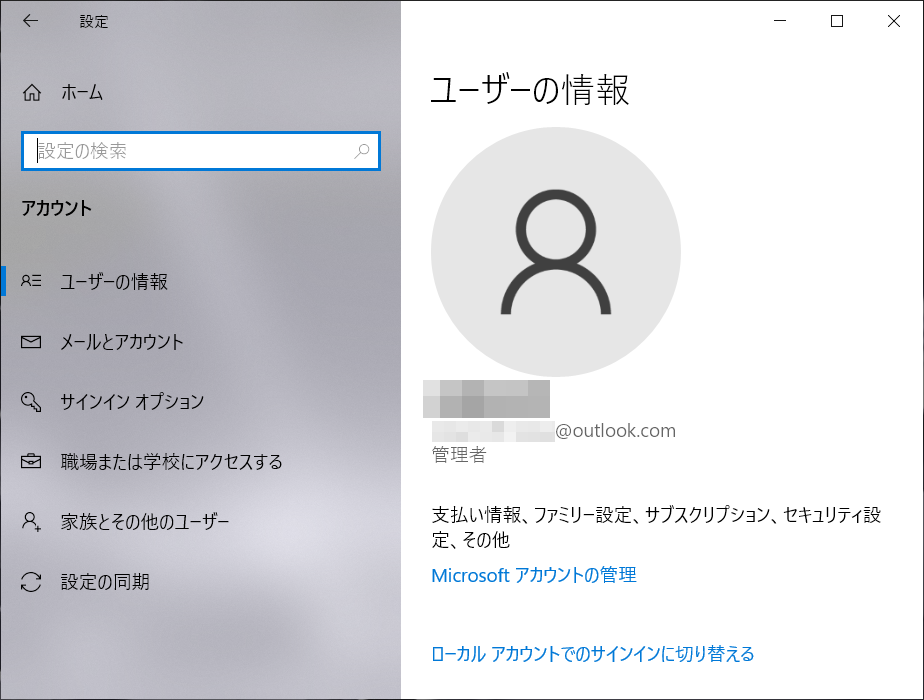

    Microsoft アカウントでのサインインでは
    このようになり名前の部分は
    https://account.microsoft.com/profile/
    にアクセスしたときのプロフィールに表示される名前になります
    また「ローカルアカウントでのサインインに切り替える」が表示されます
    多分ローカルアカウントではないかと心配されていると思いますがご提示のアドレスにあるように 3つのパターンがあります
    Microsoft アカウントでのサインインになっていると思います

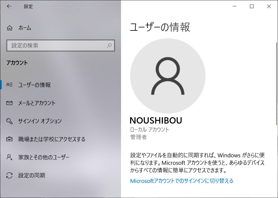

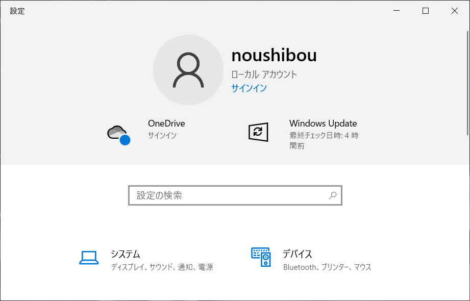

    2020-11-15T12:47:46+00:00
    気になったので試してみました
    設定の上部(ヘッダーとかバナーとか呼ぶようです)はあてにならないので気にしないほうがよさそうです
    ローカルアカウント
    「このデバイスではどこでもこのアカウントを使用する」としたとき
    一見 Microsoft アカウントでサインインしているように見えますが
    サインインはローカルアカウントです
    「すべての Microsoft アプリへのログインを自動的に停止」して
    「Microsft アカウントでのサインインに切り替える」
    再起動後
    手元では一応正常になりましたがそうでなくても気にせずにいたほうがよさそうです

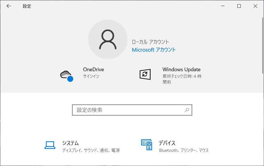

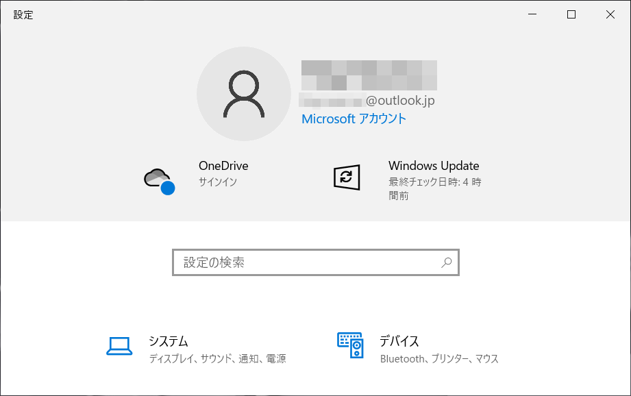

    2020-11-15T11:41:53+00:00
    nobuko c 様
    ご返信、ありがとうございます。
    アドバイス通り、一度、ローカルアカウントに切り替えた後、[設定]アプリをリセットし、完全シャットダウンののち、再度、Microsoftアカウントに切り替えて、さらに完全シャットダウン、という操作を行いました。
    そこで気が付いたのですが、今回、私が気になって投稿した、「設定アプリ上部の表記」というのが実は、20H2では正しい表記なのではないか、ということです。
    というのも、ローカルアカウントに切り替えた状態で[設定]アプリの上部を見ると、「サインイン」と表示されていました。
    その後、Microsoftアカウントに切り替えて、再度、[設定]アプリの上部を見ると、「ローカルアカウント/Microsoftアカウント」となっており、ローカルアカウントの場合とは表記が変わっていました。
    つまり、私は[設定]アプリ上部の表記にについて、「Microsoftアカウントになっていないのではないか」ということを問題として認識していましたが、20H2の場合、その部分に「Microsoftアカウント」と表記されていれば、問題なくMicrosoftアカウントにサインインされているということなのではないか、ということです。
    この部分の変化自体、2004から20H2にアップデートしたことによる「変化」であり、「不具合」ではないということでしょうか。
