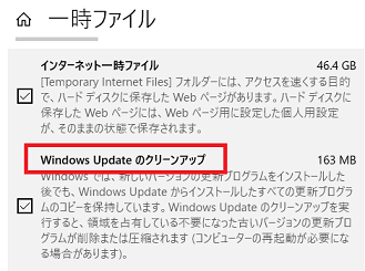

    なお、念のためCドライブの空き容量が十分あることも確認してください。
    ・ディスククリーンアップ(システムファイルのクリーンアップ)を行う。
    なお、マイクロソフトは「ストレージセンサー」の方を使うように推奨しています。
    下のサイトの図にある「一時ファイル」をクリックすれば[Windows Update のクリーンアップ]の項目がありますので、ここにチェックされていることを確認してください(下図)。
       ディスククリーンアップ

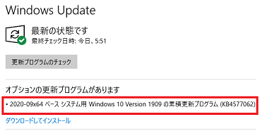

    なお、[KB4577062]は10月更新のプレビュー版です。
    セキュリティ更新を含まないオプションの更新ですから、何か問題があって直ぐに適用して問題を解決したいという場合以外は更新する必要はないと思います(下図)。
    10月の定例更新が行われれば[KB4577062]は置き換えられて更新の必要はなくなります。
    個人的にはオプション更新は適用しない方がいいと思います。
    10月定例更新(来週予定)で問題が解消する可能性もあるので、それを待ってみたらどうでしょうか。
       2020 年 9 月 16 日 - KB4577062
    [KB4576947]も.NET Frameworkのプレビュー版なのですが、何故かこちらは自動更新されます。
    9月の定例更新は[KB4576484]ですが、これは問題なくインストールされているでしょうか。
    これが適用されていれば、(毎月あるかどうかは分かりませんが)定例更新日に配信されることが多いので、それを待ってみてもいいかもしれません。
       September 16, 2020-KB4576947
       2020 年 9 月 9 日 - KB4576484
