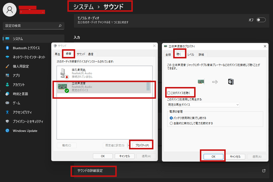

ご返信ありがとうございます。
もしよかったら、このヘッドセットをほかのパソコンで使用し、同じ現象が起こるかどうかをご確認ください。同じ現象があったら、ヘッドセット自体の問題なので、ヘッドセットを交換しなければならない。
もしヘッドセットがほかのマシンでよく機能する場合、下記の設定をご確認ください。
設定→システム→サウンド→録音→立体声混音→プロパティ→聴く→このデバイスを聴くのチェックマークを外す→OK

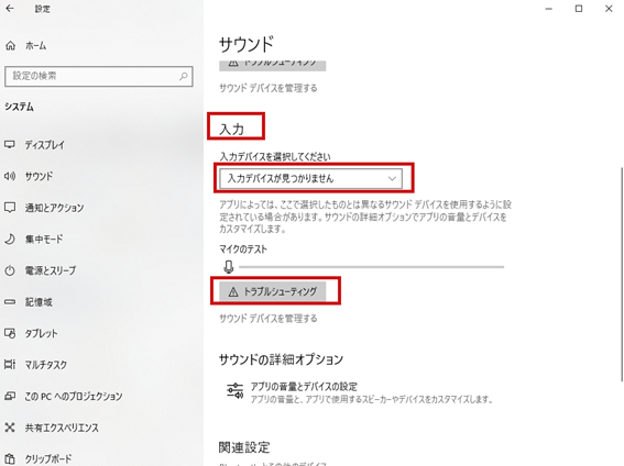

    takafumi3さん、
    いつもマイクロソフト製品をご愛用いただき、誠にありがとうございます。
    ご質問いただいた「音声が相手に聞こえなくなる」については、下記の手順をご参考ください。
    1.デスクトップの右下のスピーカーのアイコンを右クリック→サウンドの設定を開く。
    2.入力→入力デバイスをヘッドセットに設置→マイクのテストを行う。
    3.もしうまく機能しない場合、トラブルシューティングも行ってください。
