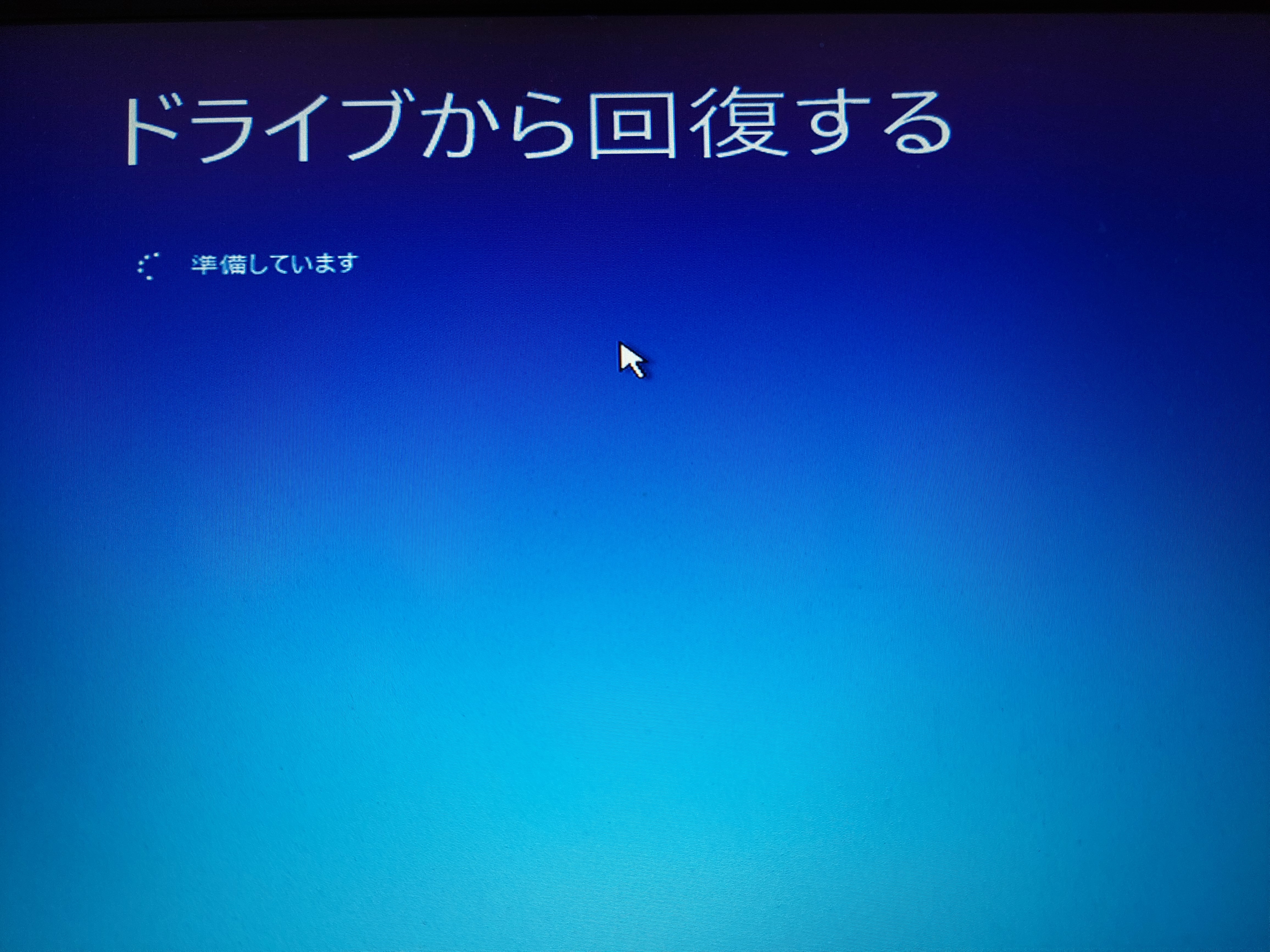

購入時から現在までWindows10を使用してきたDell製ノートPCが、先日使用中にブルースクリーンを出して以降、起動を試みてもメーカーロゴ画面から先へ進まなくなりました。
何度か再起動を繰り返し自動修復を開始させましたが、3時間経ってもメーカーロゴ画面から先へ進まなかったため断念し強制停止しました。
次にBIOS画面からハードウェアの診断をさせましたが、何の異常も検出されませんでした。
そこでUSBメモリの回復ドライブからリカバリ画面を開き、システムの復元を開始したところ「ドライブから回復する 準備しています」と示された画面が表示されましたが、そこから約24時間待っても画面が進展しませんでした。
以下が質問事項です。
・回復ドライブからのシステム復元には通常どれほどの時間を要するのでしょうか?
・回復ドライブからのシステム復元を諦めたい場合、PCを強制停止しても良いのでしょうか?
・PCを回復するために取りうる他の手段はあるでしょうか?なお、データの復元は考えていません。

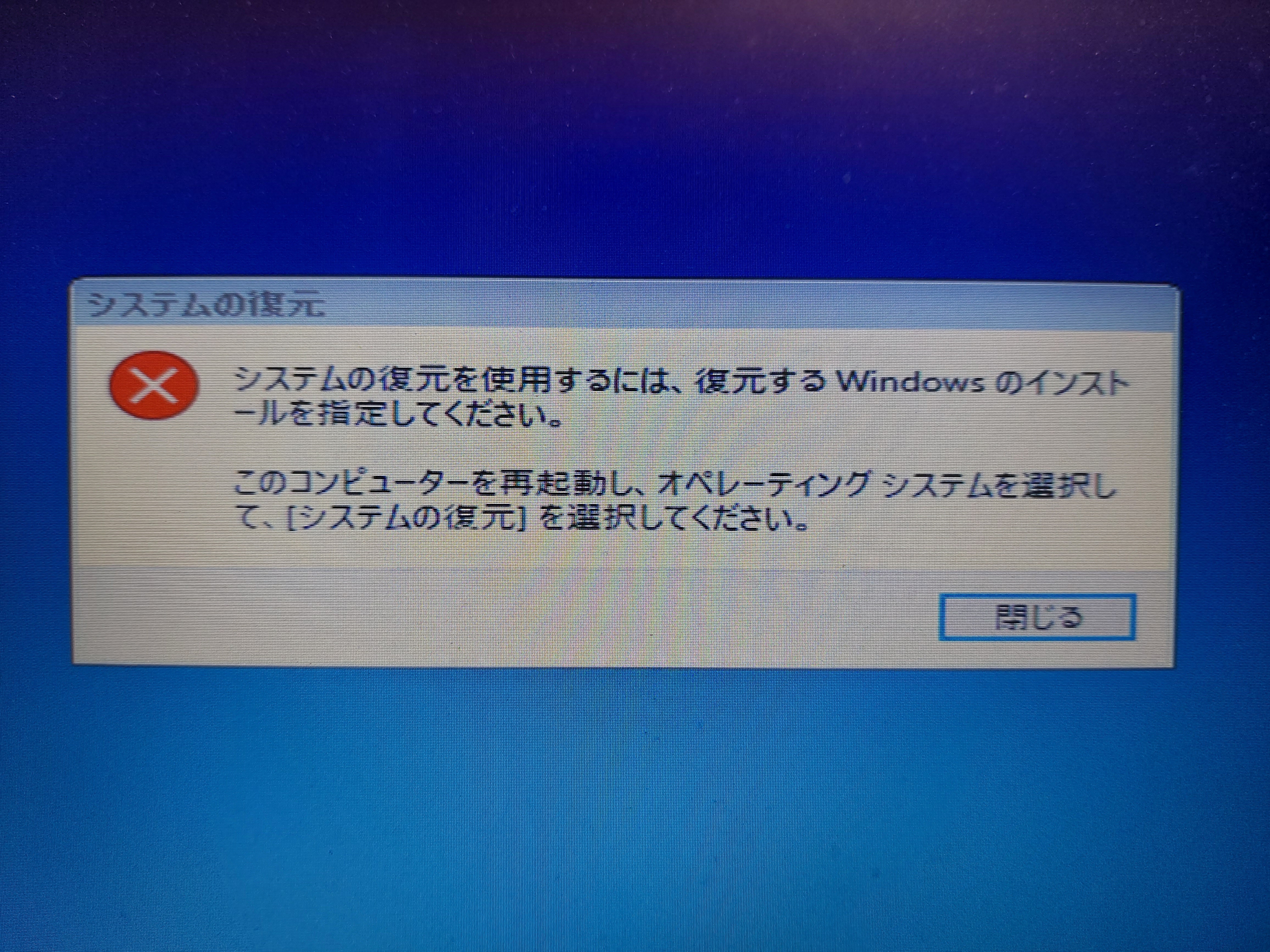

    2023-01-21T10:29:42+00:00
    nobuko c様、ご返信ありがとうございます。
    強制終了の後、リカバリ画面から他に試すことのできる複数の手段を試しましたが、状況は変わりませんでした。なお、システムの復元を試みた際には以下のメッセージが返されました。
    最後に再びドライブからの回復を試していますが、同じく「準備しています」の画面(下)から先に長時間進んでいません。
