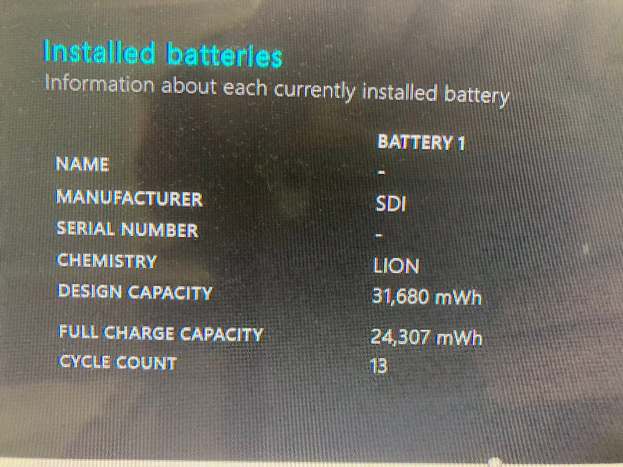

東芝様のDynabook PT75NGP-BHAのHDDが故障したためSSDに積み替えてWIN10をクリーンインストールして使用しております。旧HDDから読み込み等できなかった為Dynabook付属のAPPはインストールできておりません。しばらくは問題なく使えておったのですがある日突然起動時にBIOSが立ち上がるようになってしまい、使用中にACアダプタ-を抜くとおちてしまうようになってしまいました。自分なりに調べてみたところバッテリーの劣化が原因の可能性が強いとのことなのですが、状況が若干違うようなのでご意見をいただきたく質問させていただきました。まずバッテリーの劣化ですとタスクバーの充電率が0%から上がらないことが多いようですが当方は100%になっております。またコマンドプロンプトから Battery report実行してみたのですが添付写真のような状態です。ウィンドウズのPC正常性チェックではバッテリー容量は設計容量の70%とでております。バッテリーの買い替えを考えておりますが、その前に確認しておくべきことなどありましたらご指導いただきたく思います。よろしくお願いいたします。

Battery Reportの「Battery capacity history」を見てください
そこに表示されたフル充電した量(FULL CHARGE CAPACITY)が最近になって減少し続けている様ならバッテリの寿命です

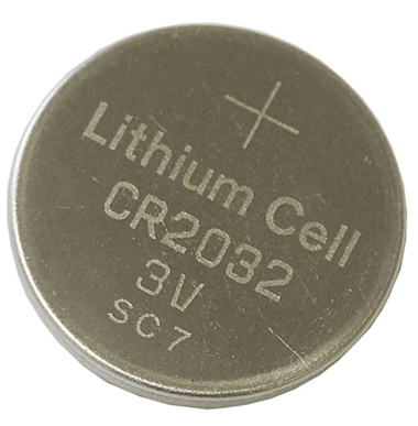

メインのバッテリーではなく、以下の様なメモリーバックアップ用のボタン電池の消耗が疑われます。
画像
多くの場合は、CR2032 というものが使われていて200円程度でカメラ屋やホームセンター、一部のコンビニや100均で購入出来ますが、CR2032を使っていない機種もあります。
PT75NGP-BHAで検索しましたが、ボタン電池の型番を確認できませんでした。プラスドライバーでノートPCの背面のどこかを開けると、確認や交換が出来る場合が多いです。
