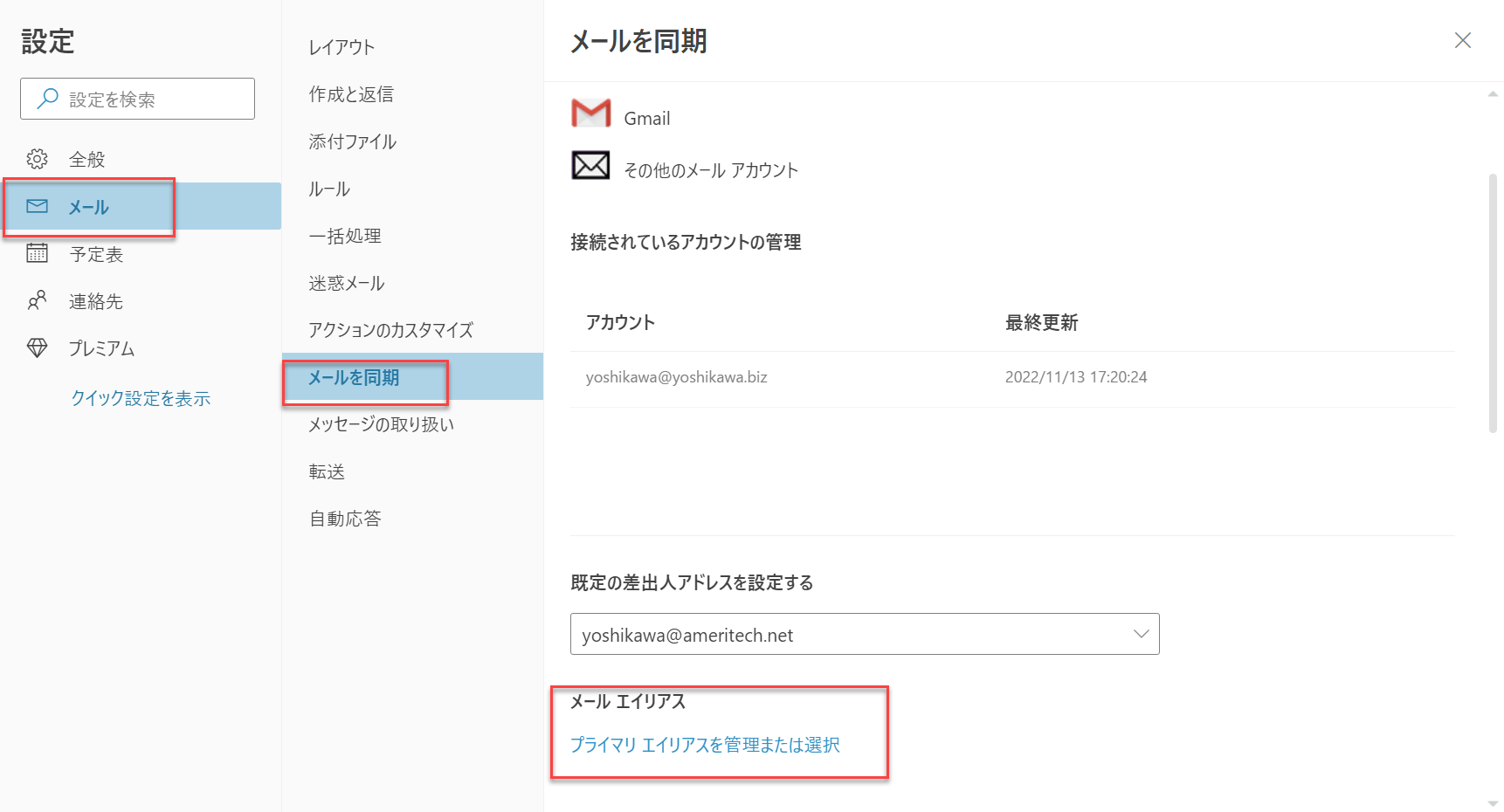

下記の画面で Primary Address を変更します。

PCの方でやってみて下さい。歯車(設定)から Outlook のすべての設定 にあります。
(念のためプライマリーを変えたときどうなるかも確認)

Chrome を使って Outlook.com アカウントの送受信しているのであれば、「設定」の「メールを同期」の所で、既定の差出人アドレスをエイリアスのどれかに設定できると思います。
(既定のアドレスはブラウザーで Outlook.com にサインインして設定します)

    >「設定」の「メールを同期」の所
    が表示されません。というか、どの設定に表示されるのかわかりません。
    Outlook.comの画面には、
    メール
    おすすめの返信
    クイック返信
    などが表示されている設定画面には、「メールを同期」の表示はありません。
