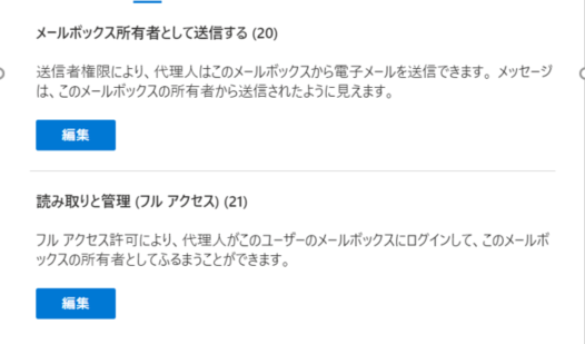

共有メールアドレスの利用者として、ユーザーを追加する際に、
「メールボックス所有者として送信する」と「読み取りと管理(フルアクセス)」で、できること・できないことが分からず、
「どちらにも追加する必要があるのか?それともどちらか一方に追加するだけでよいのか?」という疑問にぶつかりました。
調べたことは以下です。
[フル アクセス]: 予定表アイテムを作成したり、電子メール メッセージの読み取り、表示、削除、変更を行ったり、タスクと予定表の連絡先を作成したりできます。→これを「管理」と言ってる。
共有メールボックス | Microsoft Learn
しかし、[フル アクセス]権限だけでは、「送信」と「代理送信」ができないようです。
送信操作は、(私の環境では)利用者に必須の権限なので、[メールボックス所有者として送信する]への追加はどのユーザーにも必要ということは分かっています。
目下の疑問点は2つです。
①[メールボックス所有者として送信する]に追加すると、[フル アクセス]の権限(いわゆる管理)は得られるのか?
②"代理送信"とはつまり何のこと?
知見の深い方、ご教示お願いします。
    得られません。

    機能は提示されているがz法で記述されているものです。
    何をしたいのかを明示しましょう。
    代理送信で Behalf of (代理者として送信していることが明示される)となるか Send As (Owner から送信されたように見える)の違いです。
    > フル アクセス]権限だけでは
    OWA でのアクセスが可能になります。
    OWA から送信すると その Owner が 送信したように見えます。
    この回答は役に立ちましたか?
    1 人がこの回答が役に立ったと思いました。

    2022-11-29T00:14:25+00:00
    JR K Yoshikawa様
    返信ありがとうございます。
    >②"代理送信"とはつまり何のこと?
    上記、理解しました。ありがとうございます。
    上記、「得られる。フルアクセス(下の編集項目)に追加する必要はない」のか、「得られない。フルアクセス(下の編集項目)にも追加する必要がある」のいずれかの方法で回答をいただければ幸いです。
    引き続きよろしくお願いいたします。
