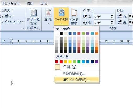

ページレイアウトタブのページの色でグラデーション設定をするとタイルスタイルになってしまいます(^_^;)

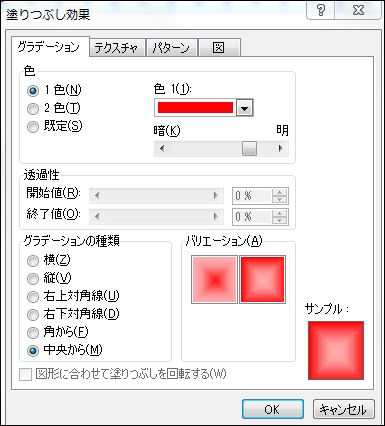

塗り潰し効果で・・
上の様に設定しても・・

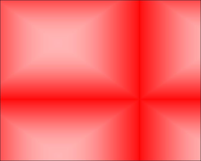

印刷プレビュで確認すると一面のグラデーションではなくてタイルスタイルになってしまいます。

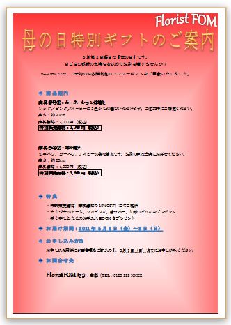

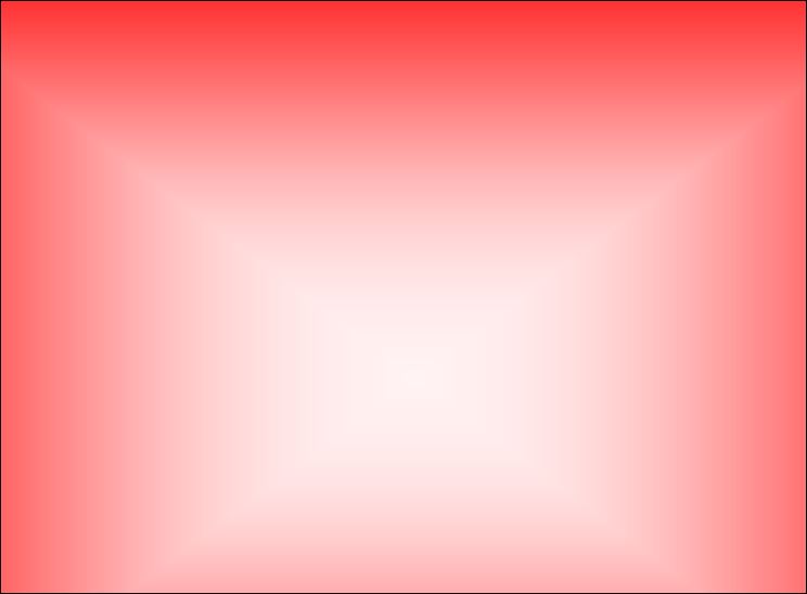

手元の環境でも同じ設定で試してみたところ、sasoriza7717 さんの状況と同じように、Word の編集画面では以下のように表示されるのですが、実際にXPS Document Writer 上に印刷してみると、さらに下の画像のようになってしまいました。

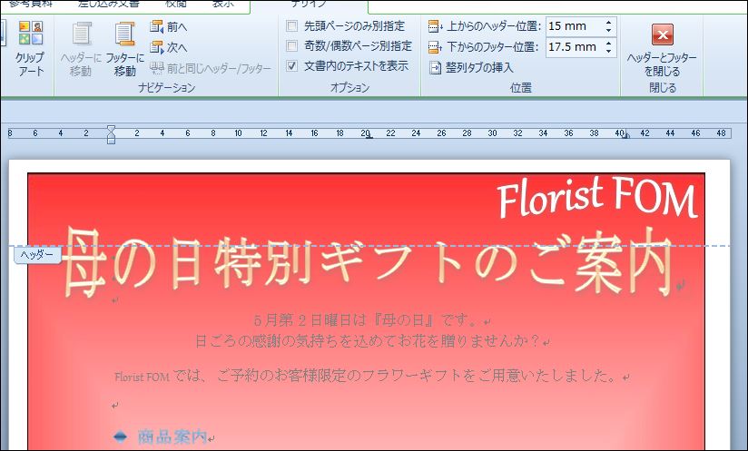

    四角の図形の塗りつぶしでグラデーション設定するよりもヘッダーで図を入れた方が良いです。
    こうして設定すると普通に文字が入るので便利です(*^^)v
