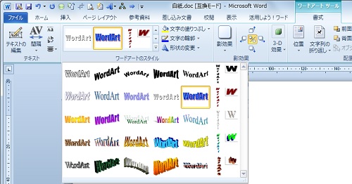

ワードアートについては、Word 2007 はまだ 2003 と同様のワードアート ギャラリー方式でスタイルを選択して作成する方式でしたが、Word 2010 からは標準の形式がテキストボックスと同様のスタイルに変わり、従来のワードアート ギャラリー方式は互換モードのときに使用可能となっています。
互換モードの場合は、以前のバージョンと同様にワードアートスタイルで作成されているか表示されます。

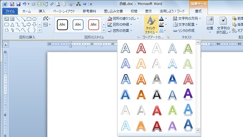

ワードアートのスタイルの [文字の効果] の 3D 書式、3D 回転、変形などを使用して、ギャラリー方式と同様のスタイルに作成することが可能です。
・互換モード (保存ファイルの拡張子が doc) の場合
