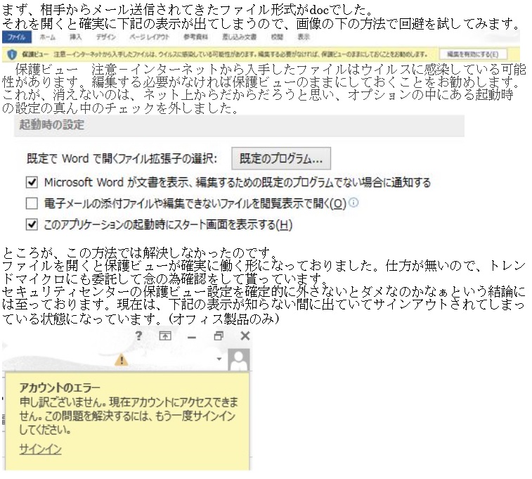

こんばんは。
ある「企業組織財団」ではオフィスの形式を.docで統一しているらしく、このファイルを開いてから、アカウントの切断がされやすい状況になっています。
オフィスのセキュリティの過剰反応もあり、現在このファイルを念の為、トレンドマイクロで調べて貰っています。
ただ、知らずに切断されているようなのでウイルスとは違う傾向の支障が私のパソコンに潜伏しているという事なのでしょうか。
ウイルスはniftyのWebメールのチェックでは反応ありませんでした。
教えて頂きたくよろしくお願いいたします。
相手先の所にはまだ、なさそうな予感がしています。
Win 7 64bit オフィス2010での状況は未確認です。
<追記>
状況が見えにくくなっているのでしょうか。一応画像にて「経緯」をまとめてみました。多少見にくいですが、ごめんなさい。.docのファイルが来てから、なんかオカシイ形になってしまっているので。(苦笑)

    こんにちは。
    Windows 8.1で Office Premiumをお使いですね。
    メールに添付されてきたり、インターネット上でダウンロードした Office ファイルを開くと「保護ビュー」で表示されるのは、「セキュリティ センター」で保護されるよう設定されているからです。
    保護ビューのメッセージが出ないようにすることはできますが、あまりお勧めできません。
    作業する際は、自己責任の上で設定を変更してください。
    次のようにします。
    1. Word を起動し「ファイル」-「オプション」と進みます。
    2. 「Wordのオプション」が開くので、左側から「セキュリティ センター」を選択します。
    3. 「セキュリティ センターの設定」ボタンを押します。
    4. 「セキュリティ センター」が開くので左側の「保護ビュー」を選択します。
    5. 任意の項目のチェックを外します。
    メッセージから推測すると「インターネットから取得したファイルに対して、保護ビューを有効にする」のチェックを外すといいでしょう。 6. 「OK」ボタンを押して、開いている設定ウィンドウを閉じます。
    これで、「保護ビュー」のメッセージは出なくなることでしょう。
    しかし、森 快二 さんも解説されている通り、「保護ビュー」のメッセージとアカウントの切断は無関係だと思います。
    参考:保護ビューとは - Office Online
    また、インターネット回線とOffice アカウントの切断も無関係だと思います。
    試しにネットの回線を切断して、Word 2013を起動させてみましたが、問題は発生しません。

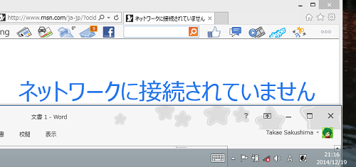

    2014-12-19T11:32:18+00:00
    まぁ、docファイルについては、Webメーラーに入っている事もあり、
    削除後に様子見をしていますが、一度切れてしまいました。
    しかし、MSNニュース(トップページ?)では、サインアウトされていま
    せんので、摩訶不思議な状態になっています。(画像参照)
    パソコンは、元々有線接続です。スマホとipod touchには無線を飛ばしています。
    後は、プロバイダに確認をしないとなんとも言えない部分でもありますが、
    ルータモードにすると、ログの状況がハッキリと安定したやり取りが出来る
    ようです。(プロバイダは、アクセスポイント推奨)
    問題は、ipod touchのwifiの5GHの帯域を600Mbpsにしたら、送信パケットエラー
    の数が格段と減ったという事実が出来ております。
    つまり、2.4GHの帯域・450Mbpsと5GHの帯域を600Mbpsにしたら双方安定したと
    いう事実から、ルーターが最新すぎてついていけなくなったipod touchになった可
    能性も否定出来なくなりました。これは、スレ違いになるので、ちょっと置いてお
    きますが、参考の為、以下のHPを掲載しておきます。
    WZR-1750DHP2 無線ルータ
    ipod touchは第5世代 でも、仕様は既に iphone6のOSです。
