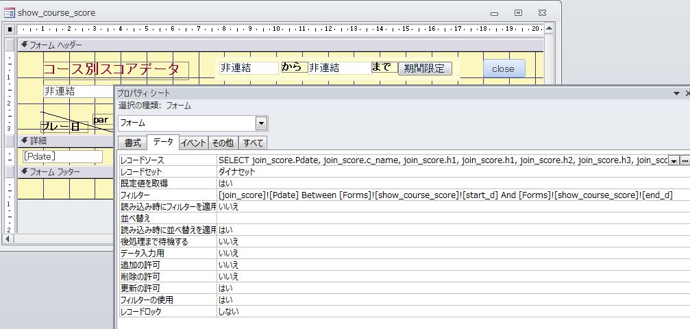

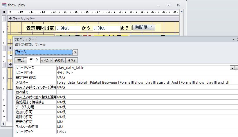

帳票表示用のフォームがあり、フォームを開いて帳票表示をさせた後で 表示されているデータにフィルタをかけて 条件に一致したデータのみを表示させるようにしたいと考え、フォーム show_play を作りました。 フォームのデータプロパティは以下のような設定にしてあります。

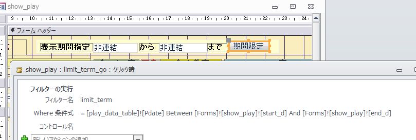

フィルタは

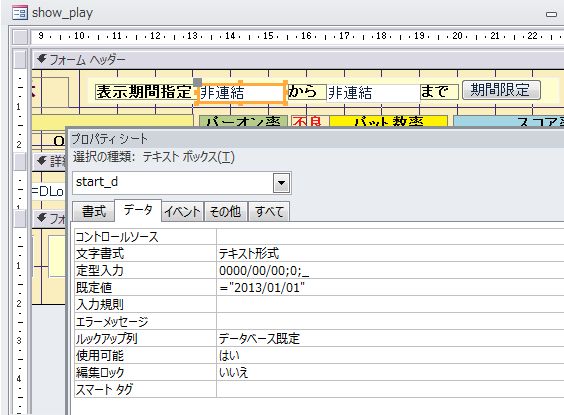

のように「期間限定」(コントロール名はlimit_term_go)の埋め込みマクロとして登録してあります。マクロで使っている start_d などは非連結のテキストボックスで以下のようにプロパティを設定しています。
この帳票は正常に動作して、期間指定のために start_d  や end_d  にマウスを合わせてクリックしてキー入力することができます。
しかし、このフォームをコピーして名前を変えて貼り付けた別の帳票 show_course_score は フォームのデータプロパティの設定も show_play とほとんど同じ、違いは 以下のようにレコードソースだけ。

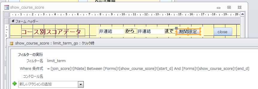

期間限定ボタン(コントロール名は limit_term_go)の埋め込みマクロも 下のように show_play とほとんど同一、違いは フォーム名称のみ。

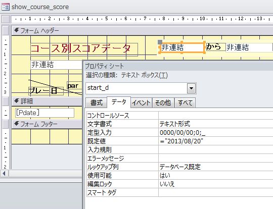

start_d などのコントロールのプロパティ設定も
のように show_play の場合と同じです。
しかし、このshow_course_score フォームでは start_d や end_d にデータを入れようとしてテキストボックスの上でマウスをクリックしてもデフォルトで表示されている数値(日付)が選択され反転表示されますが、キー入力をまったく受け付けてくれません。フィルタとして機能していることは確認できます。start_d などにキー入力できませんが、default で値を設定しておくと その値を使ってフィルタリングできます。
このフォームを作って動作確認しているときには start_d や end_d には入力できていたのですが、動作確認を継続中に(フォームも多少手を加えました)、ある時点以降(これが具体的に何をした後なのかが解らないので、両方のフォームの設定の違いを調べたのですが、上のように違いが無いように思えます。)から入力できなくなり、以降何をしても(たとえば フォームのデータプロパティの 追加の許可 や 削除の許可 などを 「はい」に変えても状況は何も変わりませんでした。
