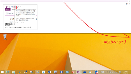

Wordとセクションのリンクがうまいこといかない  で質問している現象ですね。
何を質問したいのか、いろんなスレッドを作って質問するのではなく、連動して質問するようにしてください。
「デスクトップの端に表示」は、右端のみではありません。
マウスでドラッグして、移動させれば、上下左右、好みの位置の端に表示できます。
Wordとセクションのリンクがうまいこといかない  の画像を確認すると、ドラッグして上端に移動させたのだと思います。
OneNoteのタイトルバー(上部の3つの「・・・」があってマウスポインターを持っていくと色が変わる部分)をマウスでドラッグして、モニター画面右端の中央部辺りへ移動させてみてください。

    ご指摘の事は文書では理解できたのですが、画面が左右ではなく上下になってしまい。先に進まない状態です。
