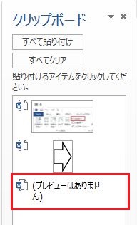

みなさま、こんにちは。私は、Word2013を使用しております。
クリップボードを表示させて使用しております。時々、図形をコピーしても、クリップボードに図形のプレビューが表示されず、「(プレビューはありません)」と表示されます。(ちなみに、図形は「基本図形」の「左大かっこ」です。)問題が起きる文書内の他の図をコピーしましたら、きちんとプレビューが表示されます。
この問題が起きた時は、いつもは以下の手順で行っています
①別のウィンドウでWordを起動。(白紙の文書(新規の文書)を作成)
②てきとうに図を挿入、コピー
③クリップボードに図のプレビューが表示されるのを確認。
④ひとまず、Wordを保存しないで閉じる。
⑤問題が発生する文書を起動
⑥図をコピーし、クリップボードを確認。
いつもはこのような感じ行うと直るのですが、今回は直りません。
何か解決・改善方法はないのでしょうか?どなたかご回答のほどよろしくお願い致します。

    森 快二さん、こんにちは。いつも丁寧なご回答を有難うございます。
    ◎セーフモードでファイルを開いてみて…やはり、左大かっこのプレビューが表示されず、「(プレビューはありません)」と表示されます------「(プレビューはありません)」と表示される図(左大かっこ)についてですが、挿入した図(左大かっこ)をコピーしたものになるかと思います。
    ◎新規の文書で左大かっこを挿入して、コピーを行ってみました。この場合、きちんとプレビューに表示されました。
    ◎他の図(画像)をコピーしてみましたが、きちんとプレビューに表示されました。左大かっこだけのような気がします。
    実際に行ってみました。やはり、もう一度Officeを修復した方が良いのでしょうか?お手数をお掛け致しますが、返信を頂けますでしょうか。よろしくお願い致します。

    特定の文書での問題ということのようですから
    ・その左太括弧を削除して新しく入れてみる。
    ・ファイル名をつけかえて元ファイルを削除し、フォルダー内に一時ファイルの残骸があったら削除する。(元ファイルを保存していたフォルダーに一時ファイルが残っていたら削除)
    ・元ファイル名につけかえて使ってみる。
    この3つの作業をしてみたらどうでしょう。

    ひろりん_9840 さん、こんにちは。
    マイクロソフト コミュニティをご利用いただき、ありがとうございます。
    Word 2013 で図形をコピーしてもクリップボードに図形のプレビューが表示されない場合があるのですね。
    また、普段は投稿文に書いていただいた手順を実行すると直るのに、今回は直らない状況なのですね。
    例えば、Word をセーフ モードで起動して最小限の構成で起動した場合は、どうなるか試されてみてはいかがでしょう。
    セーフ モードの起動方法は、[Windows キー] + [R キー] で「ファイルを名を指定して実行」画面を表示して、入力欄に以下 の文字列を入力して、[OK] をクリックしてください。
    Winword.exe /safe
    セーフ モードで起動後、当該のファイルを開いてみてどうなるか確認してみてくださいね。
    あと、こちらの症状は特定のファイルだけで発生しているのでしょうか?
    (新規で作成したファイルでは問題ないのか?)
    また、症状が発生するのは、毎回「左大かっこ」なのでしょうか?
    以上の点についても追加で書いてみてください。
