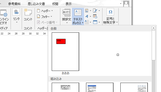

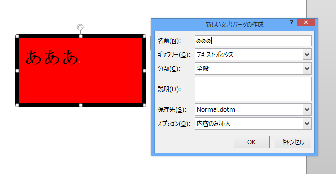

    図形であれば Normal テンプレートから設定できますが、
    テキストボックスは、楠部 啓 さん の書き込みにあるように、「塗りつぶしなし」「線なし」の設定はできませんので、クイックパーツとして保存しておく方法になります。
    1. Word の文書上で、フォント、枠線の種類や有無、塗りつぶしの色など、設定したいテキストボックスを作成。
    1. テキストボックスを選択してAlt+F3キーを押下。
    2. 「新しい文書パーツの作成」ダイアログで下記を入力。
      名前:あああ(このテキストボックスの名前)
      ギャラリー(G):テキストボックス
      保存先:Normal.dotm
      オプション:内容のみ挿入
      OK を押下。
    1. テキストボックスギャラリーに追加される。挿入する場合は、これを選択する。

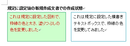

    私のほうでは、新規作成文書で問題なく既定値に設定した状態に変わります。
    試しにこちらで行って見た結果で、Normal.dotm テンプレートファイルを開いて、図形とテキストボックスを作成し、枠線、塗りつぶしなどを変えて既定に設定後、作成した図形などを削除して Normal ファイルに上書き保存し、Word を再起動して新規作成文書で作成した図形、テキストボックスです。
    既定に設定した状態で図やテキストボックスが作成されるように変わっています。
