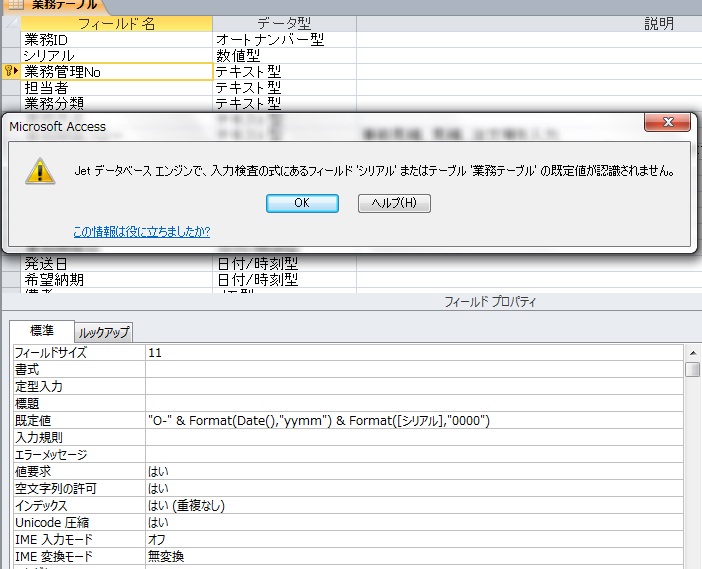

テーブル上のフィールドの既定値 / Default Value プロパティでは、テーブル / フィールド の参照はできません。ダイアログを見た通りで、[式の要素] で テーブル および フィールド が選択できませんよね。同時に定義域関数も使用できないということです。

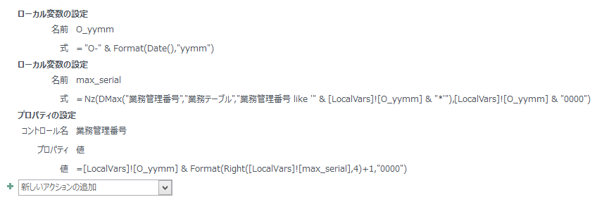

なので、このような場合で演算結果を既定値っぽく使用する場合、フォーム上のコントロールの既定値 / Default Value プロパティで指定するか、フォームのイベント Form.BeforeUpdate イベント (Access)でフィールドの値を設定することがよいかと思います。また、値が重複しない設定になっているので、Form.BeforeInsert イベント (Access) も可だと考えられますが、いずれの場合であっても複数ユーザの操作によって発生する事象について確認されればよいかと思います。
サンプルなのでアレンジしてください。
キャプチャが読みにくいので、式 / 値を 補完しときます。
"O-" & Format(Date(),"yymm")
Nz(DMax("業務管理番号","業務テーブル","業務管理番号 like '" & [LocalVars]![O_yymm] & "*'"),[LocalVars]![O_yymm] & "0000")
=[LocalVars]![O_yymm] & Format(Right([LocalVars]![max_serial],4)+1,"0000")

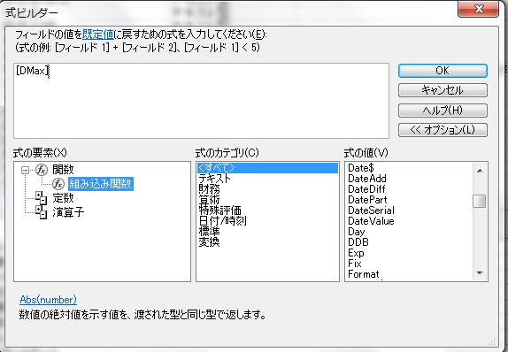

    2014-09-04T01:53:14+00:00
    MukkuMukuさん、
    早速の回答有難うございました。
    定義域関数(DMax)はアクセスの式ビルダーでは見つかりませんでした。

    Date() から作成する場合、"O-" & Format(Date(),"yymm") & Format([シリアル],"0000")
    、"O-" & Format(Date(),"yymm") の部分はうまくいきますが、
    、"O-" & Format(Date(),"yymm") & Format([シリアル],"0000")にすると下記のエラーが発生します

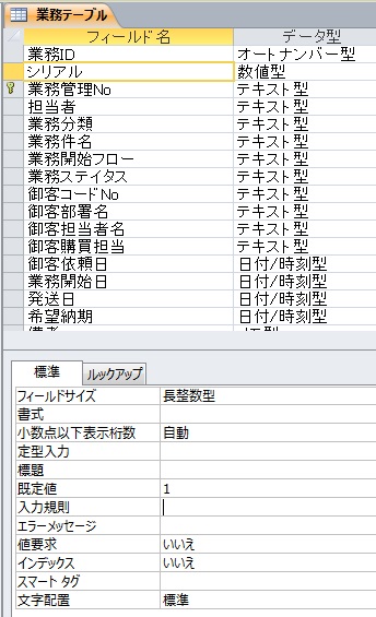

    この時、シリアルフィールドの設定は下記の様にしています。

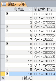

    現在、下記の様な業務管理番号を付けています。番号の説明は前回説明した通りです。
    上記のテーブルに直接入力する場合は次の管理番号は何を入れれば良い****かりますが、

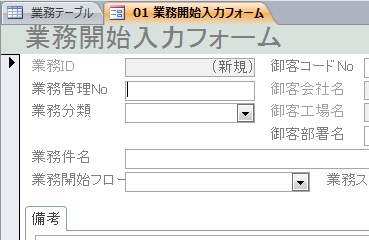

    今作成中のデータ入力フォームは下記の入力フォームを使っています。このフォームではいくつを入れれば良い****かりません。
    そこで、新規追加の場合は自動で番号が表示される様にしたいと言う事です。
    私はまだ初心者なので、アクセスのフォームを使う方法しか分りません。この時、最低限、最後に取られた番号が解れば+1すれば良いのですが、出来れば+1された番号を表示しEnterすれば良い状態にしたいのです。
