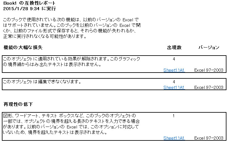

    2015-01-28T06:52:02+00:00
    こんにちは。
    確認させていただきました。
    上記jpgのエラーはワークシート内に挿入した画像に対して色を変更した場合に発生しておりました。
    ご指示いただいた
     ・Excel2013にて新規ファイルに新規テキストボックスを作成
     ・段落を設定
     ・xlsファイル(旧バージョン)にて保存
     ・再度Excel2013にて開き互換性チェック
    を行ったところ
     互換性に関するエラーは発見されませんでした。
    以上よろしくお願いいたします。

    2015-01-28T05:51:26+00:00
    >また「互換性チェック」を行いました。
    チェックしたバージョンは「97-2003」「2007」「2010」のすべてです。
    内容は以下(添付jpgファイル)の通りでした。
    私のところで互換性チェックをすると、「互換性に関する問題は見つかりませんでした」と表示されます。
    もう一度確認で申し訳ないのですが、他のオブジェクトの影響を除外するため、Excel2003で新規ブックにテキストボックスだけを作成して、このファイルを2013で開いて、段落の設定をして、互換性チェックをした場合は、どのような警告表示となるでしょうか?

    2015-01-28T01:06:07+00:00
    マックちゃん 様
    こんにちは。
    ご返信ありがとうございます。
    > 例示のようにExcel2013で編集したものを上書き保存して、
    > そのファイルをそのまま2013で開くと
    > 行間の設定が解除されているということなのでしょうか?
    左様でございます。
     Excel2013で旧バージョンのファイルを開き、
     旧バージョンで上書き保存→再度Excel2013で開く
    と上記現象が発生します。
    さて当方環境を記載しておりませんでしたので、
    改めて以下に記載します。
     ・Windows7 Professional SP1 32bit
     ・Excel2013(15.0.4675.1001) MSO(15.0.4675.1002) 32bit
    また「互換性チェック」を行いました。
    以上で分かることがありますでしょうか?
    質問をさせていただいてからあれこれ検証していると、
    例示には挙げさせてはいただいたのですが、
     ・「1行」での保存はできていない
    という現象を確認しました。
    恐らくですが、「1行」で保存した場合、
     そのフォント・そのポイント数で予め設定されている「固定値」で
     行間が設定される
    ような気がします。
    「MSPゴシックで12pt」ならば「1行=14pt」でソフトウェア上設定されているとすると、
    次回のファイルオープン時には「固定値=14pt」になっている場合が多いです。
    (すべての場合ではありません)
    何卒よろしくお願いいたします。
