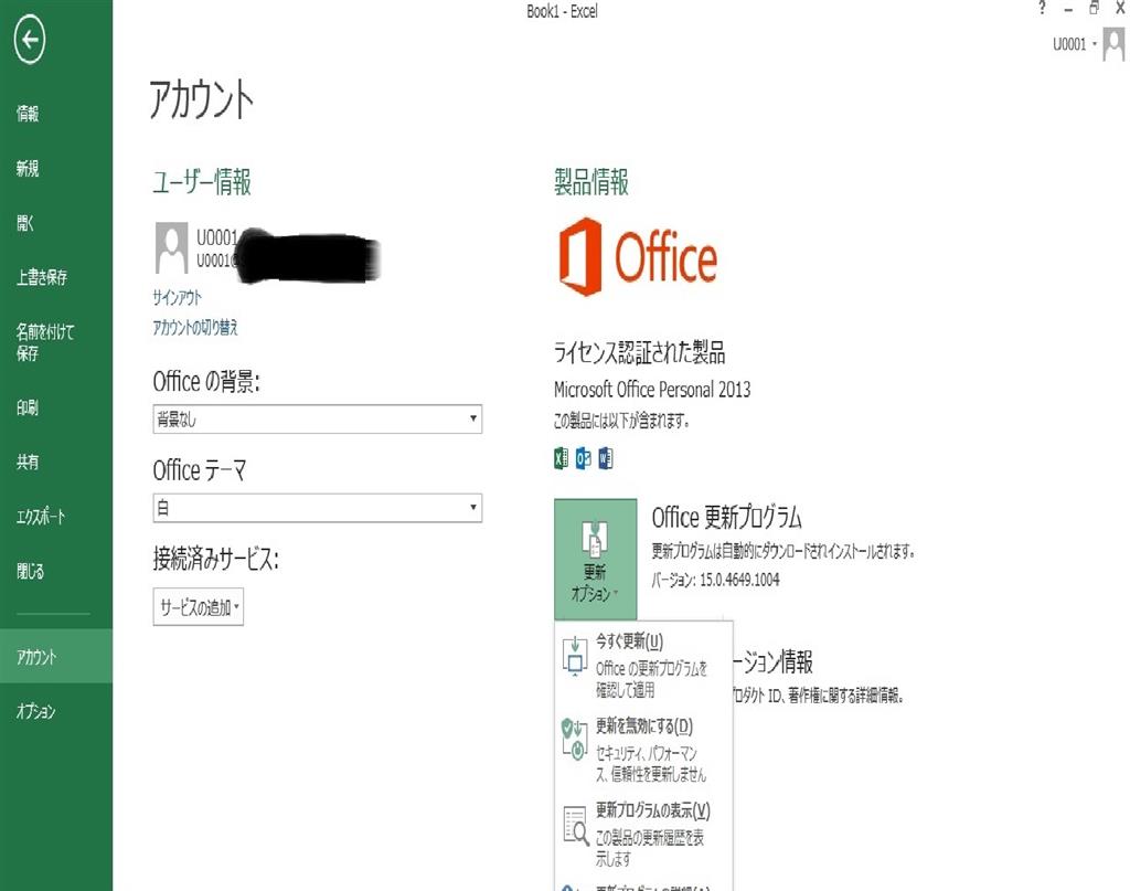

excel等を起動し、「ファイル」→「アカウント」→「更新オプション」の「今すぐ更新」を
レジストリやcmdの記述等で実行する方法はありませんか?
「今すぐ更新」ボタンを手動で押せば更新は掛かるのですが、台数が多く、客先のPCのため
複数台に自動で実行する方法が無いか要請されております。

    バージョンについてはこのような状況です。
    1.更新が成功している端末
      「netsh winhttp set proxy ~」コマンドでoffice更新時のproxyを関連づけ
      →office起動→「アカウント」→「更新オプション」→「今すぐ更新」を実施し、
      8月・9月とバージョンアップに成功している端末です。

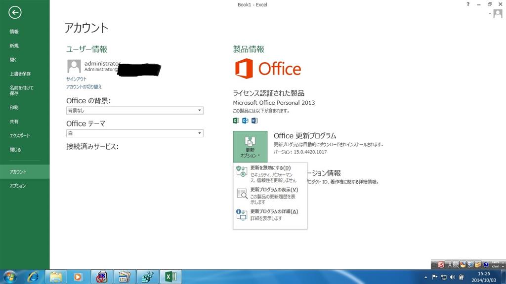

    2.更新が失敗している端末
      →office起動→「アカウント」→「更新オプション」→「更新を無効にする」
      →「更新を有効にする」→バージョン上がらず
    不勉強で申し訳ないのですが、そもそも「今すぐ更新」ボタンが無いという状況がよく分からないです。
    レジストリを比較しても1.と2.では違いが見当たりませんでした。
    両端末は同一ネットワーク・同一ドメイン環境のため、プロキシやポリシーの問題では無いと考えています。

    2014-10-01T06:50:45+00:00
    CherryBlossom38 さん、いつもアドバイスありがとうございます。
    N.K_4699 さん、こんにちは。
    マイクロソフト コミュニティへの投稿、ありがとうございます。
    私も調べてみたのですが、Windows Update の設定の影響や「今すぐ更新」のレジストリについての情報は見つかりませんでした。。
    (何か情報をお持ちの方がいらっしゃいましたら、コメントをよろしくお願いします。)
    ひとつ気になったのですが、「excelのバージョン等は最新にはなっていないようでした。」 というのは、どの画面で確認されているのでしょうか?
    また、現在のバージョンはどうなっていますか?
    複数台のパソコンが自動更新に設定されている状態で更新がインストールされないということだと、もしかしたらドメインポリシーやネットワーク環境などが関係しているかもしれません。
    もし、プロキシサーバーを利用されている環境であれば、プロキシの例外登録を行ってみてはいかがでしょうか。
    Office 2013 プレインストール版のProxy経由のアップデートについて
    N.K_4699 さんからの返信、お待ちしています。
