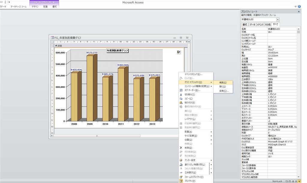

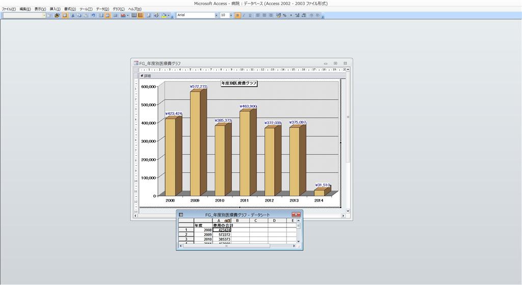

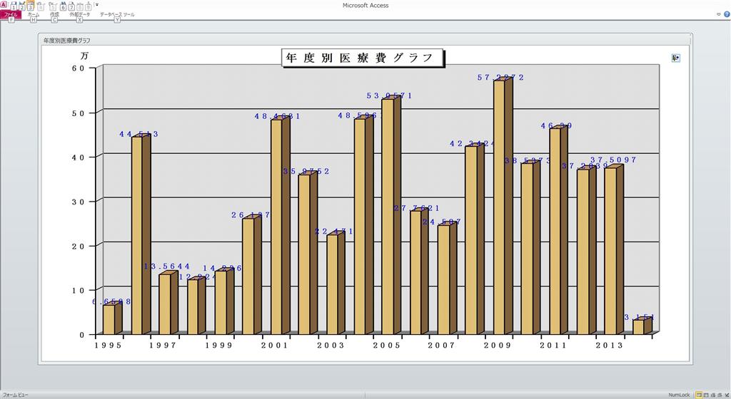

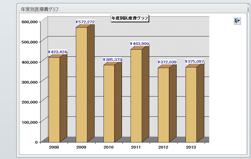

図面を添付します、尚その他のグラフ画面も同じ症状です。<br><br><br> 1) グラフを開いた状態の画面 <br> --- <br> 右側が欠けて2014が表示されていない。 <br><br><br> <br><br> <br><br> <br><br> <br><br> <br><br>2) デザインビュー画面 <br><br> <br><br> <br><br> <br><br> <br><br> <br><br><br><br> 3) 編集画面 <br> --- <br> この画面では全データが表示されている。<br><br><br> 4) 3)の編集画面で横幅を狭く調整してフォームビューで表示させた画面 <br> --- <br> 全データが表示されている、この状態でグラフ全体を広くしたいが、その方法が分からない。 <br> 横幅を広げると、広げる程右側の欠ける部分が広くなる。 <br><br><br> <br><br>宜しくお願いします。

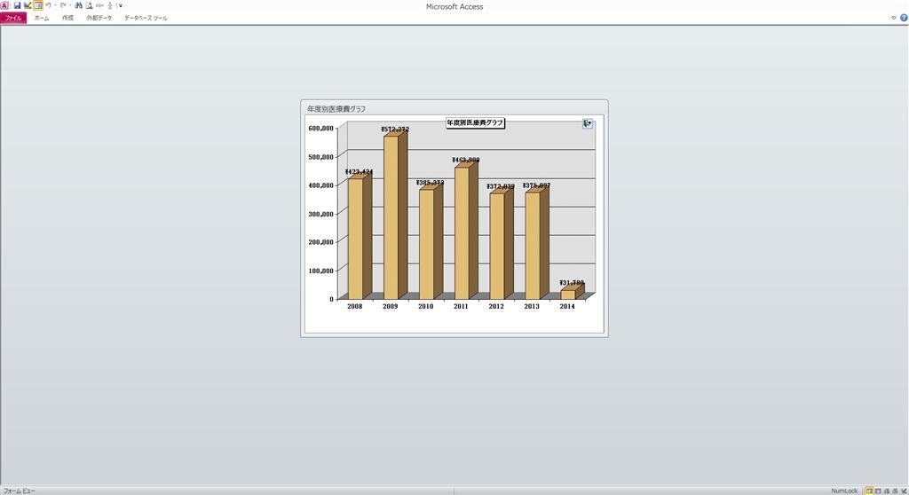

    色々試してみましたが下記の要領で何とかなりました、しかしExcelのグラフと比べて見た目が余りよくありません。
    実施した要領は
    前回の図 4) にした後、デザインビューの編集画面でフォントサイズ、表示年の範囲の拡大等を実施し、その後ディザインビューでグラフ画面のプロパティーの幅を45cm、高さを22cmに変更、その後、OLEサイズを グリップからストレッチに変更しました。
    結果は添付図の 「5) 修正後の表示画面」の通りです。
    拡大する場合、全体の絵が拡大された状態のようで、元のフォントサイズ10がかなり大きめに表示されました、従ってサイズを8に変更後実施しました、その他罫線等も同じように太めに表示されます。
    何とか使えるようになりましたが、他に多数同じようなグラフを使って居ます、簡単に変更する事が出来る方法があたら教えて頂いたらと思います。

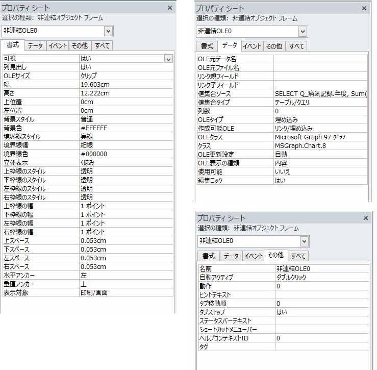

    尚、プロパティーの内容についても余り詳しくありません、一応変更前のプロパティーを添付しますので、何か問題があったら教えて下さい。

    6) 変更前のグラフのプロパティー
        修正で変更しているのは、幅、高さ、OELサイズのみです
