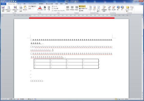

Microsoft Word 2010で文書を作成中、ルーラーの表示がおかしくなり、
ルーラー自体が動かなくなってしまします。
【エラー前】 (赤線の上、正常にルーラーが表示され、段落設定等も問題なく行えます。)

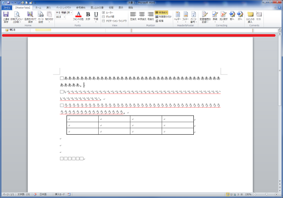

しかし、編集を続けていくと、いつの時点かは不明ですが、ルーラー部の表示が
おかしくなってしまいます。
【エラー発生】 (赤線の上、ルーラーが消え、Wordの奥(デスクトップ等)が映り込み、操作不能となります。)
こういったエラーのほか、ルーラー自体は正常に表示されているものの、
段落設定を行おうとカーソルを合わせて操作しても一切反応しない等の症状も発生します。
