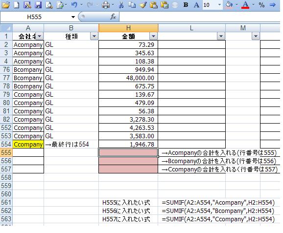

先ほどのSubの連続するプログラムの続きなのですが質問内容が変るので別スレッドを投稿させていただきます。
VBAにてワークシート関数のSUMIFを使用したいのですが、同時に変数も取り入れたいと思います。
ゴールは
H555にAcompanyの金額の合計
H556にBcompanyの金額の合計
H557にCcompanyの金額の合計
の値を入力することです。が、最終行が毎回変るので変数を使用したいと思います。(画像は小さいサイズにまとめるため途中の行を非表示にしております)
Sub Test2()
Dim RowNumbers2 As Long '最終行を変数にすると宣言
RowNumbers2 = Worksheets("Posted").Range("A2").End(xlDown).Row  '最終行をRowNumbers2変数に格納(この例の場合は554)
RowNumbers2 = RowNumbers2 + 1 'Acompanyの合計を入れる行数をRowNumbers2に格納(この例の場合は555)
'以下のコードは正しく動作する(SUMIFの式に変数を使用せず手動で行数を入力したから)
'Worksheets("Posted").Range("H" & RowNumbers2).Formula = "=SUMIF(A2:A554,""Acompany"",H2:H554)"
'しかし以下のコードはどうしてもエラーになってしまう。
Worksheets("Posted").Range("H" & RowNumbers2).Formula = "=SUMIF(A2:A&"RowNumbers2-1",""Acompany"" ",H2:H&"RowNumbers2-1" & ")"
RowNumbers2-1で変数を555から554に戻そうとしております。直接数字を入れたら動作するんだから後はその部分に変数を入れ込めばよいだけ・・・と思うのですが簡単に行きません・・・。
恐れ入りますが、もしよろしかったらアドバイスをいただけると幸いです。
よろしくお願いいたします。

=SUMIF(A2:A554,"Acompany",H2:H554)
を文字列と変数の部分を分離して考えて下さい。
文字列:
=SUMIF(A2:A
変数にしたい部分:
554
文字列:
,"Acompany",H2:H
変数にしたい部分:
554
文字列:
で構成されています。
これを文字列の部分だけを""で囲み、それぞれを&で繋ぎます。
文字列の中に""がある部分は("Acompany"の部分)"を2つ続けて記載します。
"=SUMIF(A2:A" & ",""Acompany"",H2:H" & ")"
&の後に、変数の部分をつなげて、
"=SUMIF(A2:A" & RowNumbers2 - 1 & ",""Acompany"",H2:H" & RowNumbers2 - 1 & ")"
と記述します。
