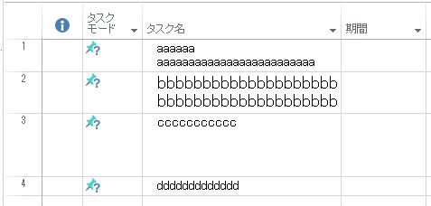

MS Project2013を使用しています。
ガントチャート画面で工程を作成しているのですが、大きな件名のみタスク名の行の幅を広げて印刷したいです。
ガントチャート画面では、タスく名の行の幅を広げることはできるのですが、
印刷すると広げたはずの行幅が、元のサイズに戻って印刷されてしまいます。
行の幅を広げたまま印刷することはできないのでしょうか。

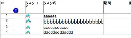

    2015-01-27T01:20:53+00:00
    ご返信ありがとうございます。
    タスク名の文字数を増やして枠内で改行しても、なぜか印刷プレビュー画面になると行間は元に戻ってしまいました。
    (ガントチャート画面↓↓)
    (印刷プレビュー画面↓↓)

    2015-01-23T07:47:59+00:00
    ​yymas さん、こんにちは。
    ご返信、ありがとうございます。
    XPS Document Writer で試してみても印刷プレビューの時点で行間サイズが戻ってしまうということなのですね。
    その結果であれば、使用しているプリンタードライバーの問題で発生している可能性は低そうですね。
    こちらで改めて確認してみたところ、行間を広げて印刷してみても行間が無効になる動作になりました。。
    この原因をさらに調べてみると、タスク名の文字数が多く、タスク名の枠内で改行されて行間が変わると、行間が広がった状態で印刷ができる動作になるようです。
    (二転三転してしまいごめんなさい。。)
    調べてみた範囲ではこの動作について書かれた情報が見つからないため、試して解った範囲の方法なので参考にならないかもしれないですが、長いタスク名にするか、文字のフォントサイズを大きめにする方法で行間が広がった状態の印刷が可能になるかなと思います。

    2015-01-21T07:14:43+00:00
    大沢さん、ご返信ありがとうございます。
    大沢さんが載せてくれた画像のように行間を広げている状態で間違いないです。
    私はRICOHプリンターで印刷してできなかったので、
    XPS Document Writer に出力して印刷してみましたが、やはり行間は戻ってしまいました。
    印刷プレビューの時点で、行間は元のサイズに戻っています。

  5. Anonymous
    2015-01-21T03:11:00+00:00
    ​yymas さん、こんにちは。
    マイクロソフト コミュニティをご利用いただき、ありがとうございます。
    ガントチャートのタスク名の行間を広げて印刷しても広げたはずの行間が元のサイズに戻って印刷されてしまうのですね。
    念のため確認なのですが、以下の画像のようにタスク名のところの行間を広げているということでよいですよね ?
    手元の Project 2013 で、上記のガントチャートを広げて印刷を試してみましたが、行間が広がったままの状態で印刷ができました。
