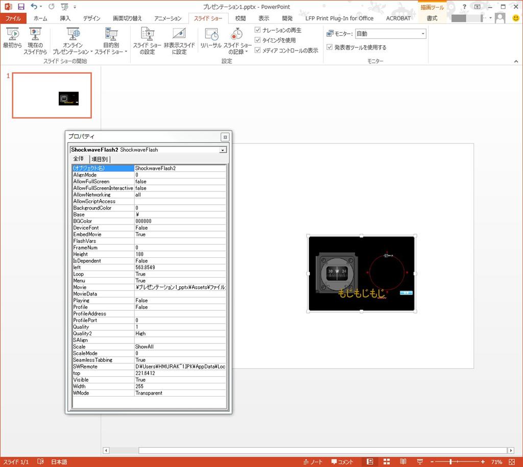

Flash(swf)を埋め込んでパラメーター WMode : Transparentに変更したが透過できず。2010でも同様。
テキストボックスを前面に配置したいが、
2013では編集画面では下スクリーンショットのように前面に来るが、スライドショーを始めるとFlashオブジェクトの後ろに隠れる。
2010では編集の時からFlashオブジェクトの後ろに隠れる。
追記:2014.03.10 Flashオブジェクトを埋め込むと背景になっている部分が黒くなってしまっています。(透過の設定をしてもしなくても)

    こちらでも maccrow_pro さんが作成されたように、 Flash オブジェクトを埋め込み確認してみたのですが、テキスト ボックスが後ろに隠れてしまう動作になりました。。
    また、 WMode を Transparent で透過させようとしても出来ませんでした。
    Flash オブジェクトを透過させる方法についての情報はこちらでも調べてみましたが、情報が見つからなかったです。。
    要望されているものとはかけ離れてしまうかもしれないですが、オブジェクト上に文字を表示させるということであれば、 ActiveX コントロールのテキスト ボックスを使用する方法くらいしか見つけ出せなかったです。。

    > まず、画像にある文字の部分 (テキスト ボックス) がスライド ショーを再生すると後ろに行ってしまい、まったく確認ができなくなるということでよいでしょうか。
    そうです。2010であれば再生せずともFlashが表に出て文字が見えなくなります。
    > そのような動作になるため、 Flash オブジェクト側をパラメーターの変更から透過させて、隠れているテキスト
    ボックスの文字を表示させるようにしたいという認識でよかったでしょうか。
    そのとおりです。
    > また、挿入されているテキスト ボックスは、 [ 開発 ] タブの ActiveX コントロールのテキスト ボックスでしょうか、それとも [ 挿入 ] タブのテキストグループから挿入されたものですか。
    後者のほうです。
    ネットで調べたら、2009年の時点でMicrosoftでも試してみたところ、できなかった旨の情報がありました。
    http://oshiete.goo.ne.jp/qa/5050406.html
    ということは、Microsoftでは問題を認識しながら何の改善もやっていないということですね。
