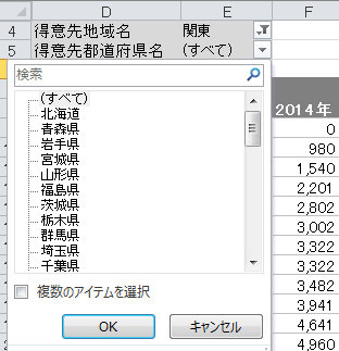

ピボットテーブルで複数のレポートフィルターを設置した場合のダウンリストについて教えてください。
日本全国を対象として地域別でフィルターを設置し、より詳細もわかるようその地域の都道府県のフィルタも設置しました。
地域で関東を選択した場合、その関東の内訳の都道府県のみを「都道府県フィルタ」のダウンリストに表示させることはできないでしょうか?
現在は、関東で抽出した場合、関東エリアの都道府県しかデータが抽出されていないのですが、
ダウンリストでは47都道府県全てがダウンリストに表示されてしまします。

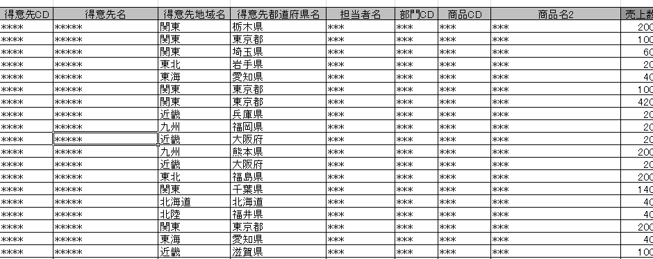

    あと、表について確認ですが、ご自身が作成した表とは 2 枚目の画像 (システムから落としたデータ) を加工、もしくは一部を使用して作成された表ということでしょうか。

    2014-12-19T04:26:48+00:00
    ご返信ありがとうございます。
    作った表はこれです。
    基のデータはこれです。(***は伏字)
    システムから落とせるデータ形式

    全国の都道府県を地域別で分けていて、特定の地域 (例えば関東) を選択した時に、その地域に属する都道府県のみをダウンリストに表示させたいということでよいでしょうか。
    印象としては以下の画像のように関東に属する都道府県のみ表示させたいということのかなと思ったのですが、こちらの認識に違いはないでしょうか。
    上記のように表示させたいということであれば、 表の中に [関東地域] といった別の項目を作成することで表示できるようになりました。
