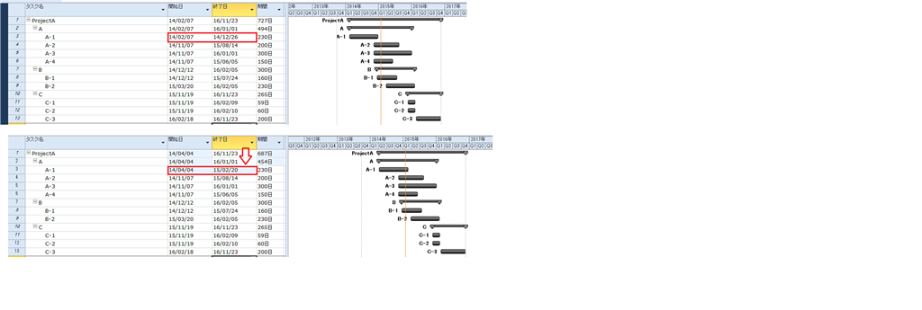

タスクの開始日はそのままで、終了日だけ変更したい場合、終了日を3か月後にずらすと、開始日も一緒に3か月後にずれます。

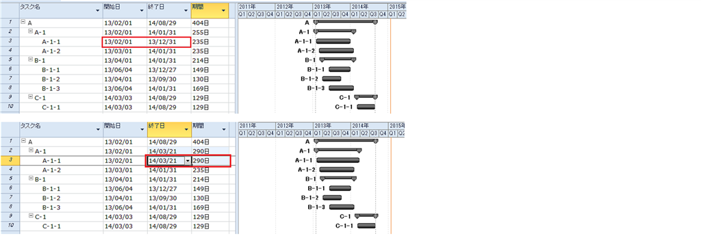

別シートで、同じ制約条件のもと、同じことを行ったところ、終了日が遅延するとともに、期間も増えています。シートごとに事象が異なっている状況です。

    終了日の変更方法:
    終了日の日付をクリックし、カレンダーから日付を設定
    タスク情報:
    タイプ:指定日以後に終了、指定日:14年12月26日、タスクの種類:単位数固定
    <SampleA>
    なお、対応策として、
    タスク情報を、タイプ:指定日以後に開始、指定日:14年2月7日
    にした後、「終了日」カレンダーから日付を設定すると、開始日もズレてしまいました。
    「期間」の日数のみ変更すると、開始日はそのままの状態で、終了日のみ変更できました。
    一方、別シートで、
    タスク情報は、タイプ:指定日以後に終了、指定日:13年12月31日、タスクの種類:単位数固定
    のシートは、カレンダーから終了日の日付を変更しても、開始日はずれることはありません。
    <SampleB>
    リソースの設定はしておらず、比較的単純な内容です。
