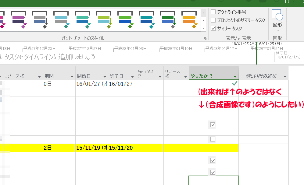

    さらに、ユーザ設定フィールドのダイアログの、
    「表示する値」でマークのボタンを押して「はい」ならば「レ」の画像を表示させることで、目標まで近づきました。
    ですが、これはおそらくできないだろうなあと思いつつ、もしできたらお教えいただきたいのですが。。。
    できれば、添付したスクリーン・ショットのように、「□にレ」のチェックボックスを表示させ、
    ここをクリックすることでチェックボックスのオンオフができるようにしたいです。
    もしなんなら達成率100%と連動していなくてもかまいません。
    よろしくお願いします。
