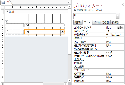

    2015-07-03T07:20:30+00:00
    こんにちは、ずっちです。
    簡単なテーブルなどを作って試しましたが、再現しませんでした。
    T1(右)はコンボボックス用、T2(左)はレコードソース用。
    値集合ソースに無い「10」の時、 どうなるか。
    大体かわらないコンボボックスのプロパティ
    10の時、コンボボックスは空白でした。
    この画像作成の為に帳票ビューにしてますが、単票でも結果は同じでした。
    ということで、どこかのイベントが悪さしているのかもしれない?
    と思いました。
