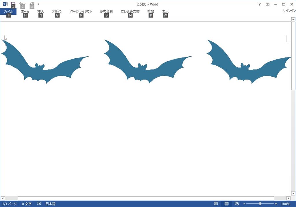

Windows7のWord2010で文書を修正していたら突然各ページの先頭に「こうもり」の絵が出るようになりました。
ヘッダにも何も設定しておらず、背景でもありません。印刷すると出てきません。
影になった部分は文字も読めずウイルス感染したのかと思ったのですが、ESETでもトレンドのオンラインスキャンでも
検知されないのでWordの設定が変わってしまったのを疑っています。
元に戻す方法がありましたらご教授ください。
尚、名前を変えて保存しても、全文をコピーして新規文書に貼り付けても出てきます。
一行づつコピーすると出ないようですが、表組みも大量にある文書なのでできることなら直したいです。

    表示されるのは、ページ罫線の「こうもり」に違いは無いのでしょうが、少々気になる点が...
    質問者のYu-chichi さんの画像では、上側左右の裁ちトンボの内側に、大きな絵柄で「こうもり」が3匹となっていますが、同じ状態を再現することができません。
    用紙を「はがき」~「A4」サイズや余白設定量の変更、ページ罫線の設定、絵柄サイズの変更などを行っても、貼り付けされた図のような状態になりません。
    再現できないのは以下です。
    ・「こうもり」の数と絵柄の大きさ
    ・裁ちトンボの位置と絵柄の位置関係(上下方向)
    水平ルーラーの表示やページ設定などの状態が分からないのですが、画面のメニュー位置のイメージ、ズーム表示100%となっている状態からそれほど小さな用紙では無く、左右余白が広いとも思えないのですが、どのような設定で貼り付け画像のようになっているのでしょう?

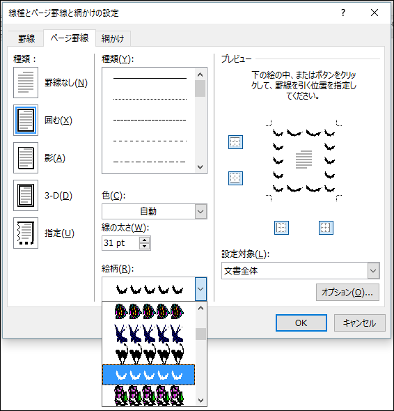

    2016-03-11T00:43:08+00:00
    Sakushima様
    早速のアドバイスありがとうございました。
    教えて頂いた通り罫線の設定を変えたら表示されなくなりました。
    こうもりの罫線ってどうなんでしょうね。
    とにかくとても助かりました。
    ありがとうございました。

    こんにちは。
    Windows 7で Word 2010をお使いですね。
    画像を見ますと、「ページ罫線」のように思えます。
    次のようにして、確認してみてください。
    1. Wordを起動します。
    2. 「ページレイアウト」タブを開き、「ページの背景」内にある「ページ罫線」をクリックします。
    3. 「線種とページ罫線と網かけの設定」が表示されますので、「ページ罫線」タブを開きます。
    ここで、ページ罫線が「絵柄」が「こうもり」で引くよう設定されていませんか?
    「種類」を「罫線なし」にして、「OK」ボタンを押します。
    これで現象がどうなるか確認してみてください。
