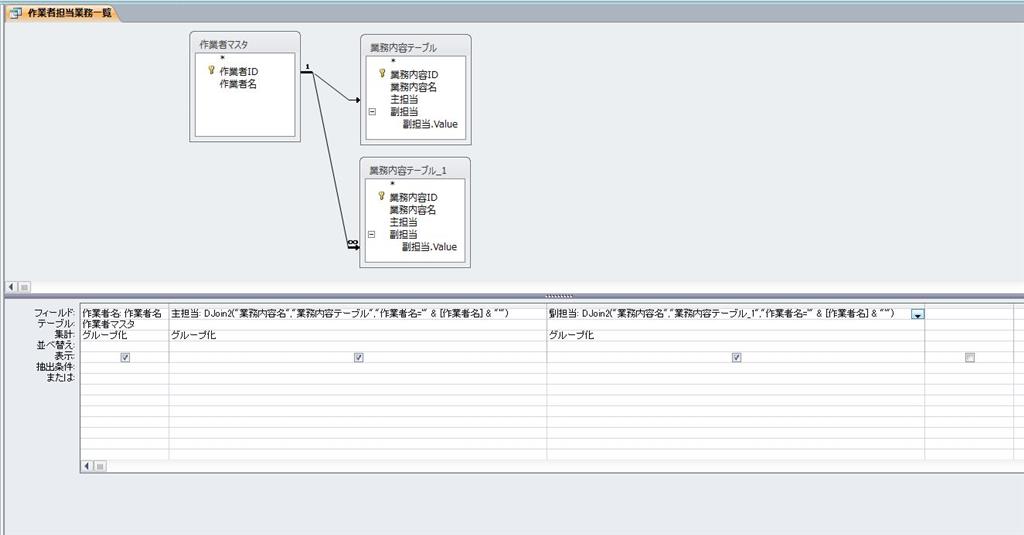

    2015-11-28T14:39:52+00:00
    早々に誠にありがとうございます。
    早速DJoin2関数を以下のようにして試してみましたが、エラーが出力されてしまいました。
    もしよろしければ不足点を指摘いただけますと幸いです。
    ・Moduleにコードを挿入
    ・クエリを集計クエリにする
    ・フィールドに以下を挿入する
    主担当: DJoin2("業務内容名","業務内容テーブル","作業者名='" & [作業者名] & "'")
    副担当: DJoin2("業務内容名","業務内容テーブル_1","作業者名='" & [作業者名] & "'")
    以下のエラーが出力される
    -2147217904:パラメーターが少なすぎます。1 を指定してください。
    -2147217865:入力テーブルまたはクエリ '業務内容テーブル_1' が見つかりませんでした。そのテーブルやクエリが存在していること、または名前が正しいことを確認してください。
    ※http://detail.chiebukuro.yahoo.co.jp/qa/question_detail/q12127599902
    こちらも参考にさせていただきました。
    実際の設定画面は以下の通りです。
    以上、なにとぞよろしくお願い申し上げます。
