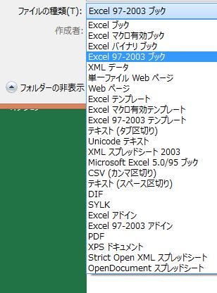

この保存す際に、下記添付図の選択肢の中から、よくわからず 「Excel ブック」を選択していますが、
この選択が正しいのかどうか、何を選択すべきなのか教えてください。

まず、 2 つのファイルができたという動作については、名前を付けて保存で、旧型式 (*.xls) の元のブックとは別に、 新しい形式 (*.xlsx) のブックが作られたということだと思います。
(*.xls 形式のアイコンと、 *.xlsx 形式のアイコンは若干異なります)
Excel 2013 では既定のファイル形式が *.xlsx になっていますので、 旧型式 (*.xls) のブックと、新しい形式 (*.xlsx) の 2 つのブックができるという動作は問題ないです。
*.xls 形式のブックを上書き保存した時、始めに出たメッセージは少し気になりますが、通常上書き保存ではダイアログが出ずに保存されるので、この動作にも問題はないと思いますよ。
(こちらの手元の Excel 2013 でも同じ動作になります)
今後 *.xls 形式のブックを編集して、そのままのファイル形式で使用したいということであれば、上書き保存で良いですし、新しい形式の *.xlsx で保存したいということであれば、名前を付けて保存から [Excel ブック] を選択して *.xlsx 形式で保存するとよいです。

    このダイアログはおそらく互換性のチェックのダイアログだと思われます。
    すなわち、Excel2003形式のファイルを2013で編集したときに、Excel2003では完全に再現できない部分が発生したことの警告です。
    >そうすると、フォルダの中には同じファイル名でアイコンが少し違う2つのファイルが並んで出来上がります。
    (その後、古い方は削除しています)
    「キャンセル」して2013形式で保存すると、まったく別ファイル(拡張子xlsx)が作成されることになります。
     「Excel ブック」を選択すると、Excel2003では開くことができませんので注意が必要です。
    このファイルを今後Excel2003で開くことがないなら、最新のファイル形式の「Excelブック」でもOKです。、
