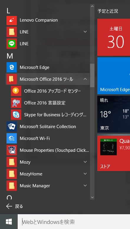

先に紹介しましたもう一つのリンク先
Office2016のデジタル証明書
>手元の環境で確認してみたところ、確かに Office 2013 では Office 2013 ツールの中に [VBA プロジェクトのデジタル証明書] があったのですが、Office 2016 ツール内には表示されませんでした。
>こちらは、C:\Program Files (x86)\Microsoft Office\root\Office16 フォルダー内の「SELFCERT.EXE」というファイルが該当するので、こちらを直接起動したりスタート画面にピン留めしておくと良いかも知れないですね。
を参考になさるとよろしいのかな?と思います。

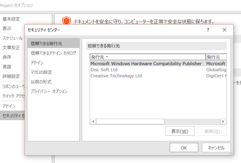

    ですが、MSProject2016には、「セキュリティセンターの設定」はあるのですが、
    その次の「信頼できる場所」というものが見当たりません。
    以下に、MSProject2016の「セキュリティセンターの設定」のスクリーンショットをはりつけます。

    マクロ プロジェクトにデジタル署名を追加する
    https://support.office.com/ja-jp/article/%E3%83%9E%E3%82%AF%E3%83%AD-%E3%83%97%E3%83%AD%E3%82%B8%E3%82%A7%E3%82%AF%E3%83%88%E3%81%AB%E3%83%87%E3%82%B8%E3%82%BF%E3%83%AB%E7%BD%B2%E5%90%8D%E3%82%92%E8%BF%BD%E5%8A%A0%E3%81%99%E3%82%8B-956e9cc8-bbf6-4365-8bfa-98505ecd1c01?ui=ja-JP&rs=ja-JP&ad=JP
    の、「自己署名入りデジタル証明書を作成する」のところに、
    >[スタート] をクリックし、[すべてのプログラム] をポイントします。
    >[Microsoft Office]、[Microsoft Office ツール]、[VBA プロジェクトのデジタル証明書] の順にクリックします。
    >[デジタル証明書の作成] ダイアログ ボックスが表示されます。
    とありますが、
    wiindows10には[Microsoft Office 2016 ツール]はありますが、[VBA プロジェクトのデジタル証明書] がみあたりません。
    (下記スクリーンショットのとおり)
    また、「デジタル証明書」という文字列でwindowsを検索してもひっかかりません。
    どうすればよろしいでしょうか?

  3. Makapu 92,110 評価のポイント ボランティア モデレーター
    2016-04-30T07:22:13+00:00
    警告メッセージを出したくないファイルのみを「信頼出来る場所」に設定したフォルダに置く事で
    警告メッセージを出さないように出来ます。
    「ファイル」-「オプション」-「セキュリティセンター」-「セキュリティセンターの設定」
    -「信頼出来る場所」-「新しい場所の追加」
    で、警告メッセージを出したくないフォルダのパスを指定します。
