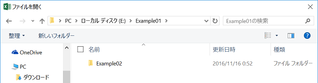

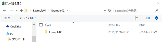

下位の階層に進むと
になってしまうということでしょうか?
恐らく,パスが表示されている部分の横幅が足りなくなっている為に省略されて表示されているものと思われます.

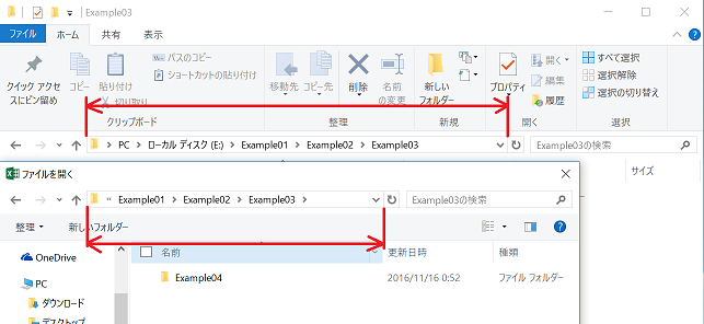

エクスプローラでは表示されるとのことですが,エクスプローラの方がパスを表示する部分の横幅が広くありませんか?
>HDPC-UT(F:)の名前を表示したまま完全パスが表示されるようにする方法はないでしょうか。
「ファイルを開く」ダイアログボックスの右端もしくは左端をドラッグしてダイアログボックスを横長にしてみてはいかがでしょうか?

    「ファイルを開く」ダイアログボックスの右端をドラッグしてダイアログボックスを横長にすると完全パスが表示されました。
    表示スペースが足りなく隠れていたのですね。気が付きませんでした。
