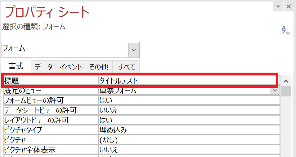

→フォームの上部は、フォームの名前、またはフォームの標題のタイトルが表示されます。
もしかして、何かフォームを開く時イベントで標題を変更する様なVBAを使用していませんでしょうか。
例)フォームの標題を統一する方法:SampleFile124
VBAを使用していないという事であれば、
フォームをデザインビューで開き、
プロパティの「書式」タブの「標題」に任意のタイトルを入力してみてはいかがでしょう。
