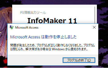

Accessで作成したアプリ、2013で作成して2016でも動いていましたが、最近になって急に(更新後に?)起動するとエラーを起こすようになりました。
・PostgresODBCのデータベースにつないでいるのですが、Dlookupで情報を読み取る際に落ちているのがわかっています。
・リンクテーブル自体が開いたり開かなかったりしていることが分かっています。
なにか解決策はないでしょうか?

    2016-12-13T04:44:52+00:00
    この件、何か進捗があったでしょうか?
    新しい開発自体ができないので困っているところです。
    引き続きよろしくお願いします。
    一応PostgresODBCドライバも最新のもの(psqlodbc_09_05_0400-x86)にしてみましたがダメでした。。。
    新しいAccessファイルを作成しても、リンクテーブル作成時に落ちてしまう現象が原因かと思われます。

    2016-12-09T04:47:08+00:00
    現在の状況について確認させてください。
    ・PostgreSQL のテーブルをリンクテーブルとして Access 内で利用している:はい
    ・ そのテーブルをクエリで参照して、DLookup 関数を使うと、Access が強制終了する:
    :VBAで参照、2013runtimeであればうまくいきます。
    ・ リンクテーブルを開くときのパフォーマンスも悪い
    :リンクテーブルマネージャーでの更新自体もうまくいかないですね。
    :新しいAccessファイルを作成してリンクを張る際にもうまくいったりいかなかったりします。
    まずは、ファイル側に問題がないかを確認するために、Access の新規ファイルを作成してリンクテーブルを設定し、DLookup 関数をクエリで使った時の動作を確認してみると良さそうです。
    :それ以前に新しいAccessファイルを作成してリンクを張る際にもうまくいったりいかなかったりしますね。
    他に気になった点として、症状の出るのは特定のパソコンのみでしょうか? それとも、複数のパソコンで動作を確認しているのでしょうか?:
    :特定のパソコンですが、InsiderPreviewでWindowsバージョンをあげていた背景もありましたので、
    :Windows自体を新規でインストールし、Officeも再セットアップしてなおしてみましたが同じ現象でした。
    Access が製品版と Access Runtime のどちらを使用しているのかも投稿してみてください。:
    :Access2016製品版です。
    よろしくお願いします。
