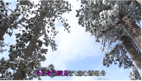

    アニメーション ウィンドウで「ここから再生」をすると再生位置より前の文字が残ってしまうということなのですね。
    手元の環境で再度試したところ、文字の背景を透明にした状態ですと ennka55 さん同様の状態になりました。

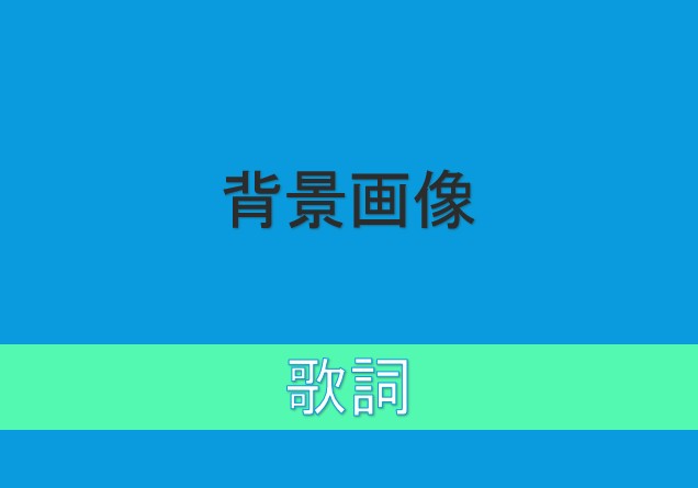

    回避策にはなるのですが、文字の背景を透明ではなく塗りつぶした状態にして、位置が重なる文字が隠れるようにしてはいかがでしょうか
    ※次の画像のように背景画像の下に文字の帯があるような状態
    手元の環境では上記のように背景が塗りつぶされた歌詞を複数重ねて配置し「ここから再生」をすると文字が重なって見えることはありませんでした。

    2017-02-16T01:55:58+00:00
    度々お世話になります。
    質問の内容が曖昧で申し訳ありません。以下の文章を一部引用させて頂きました。
    次の歌詞を表示した時に画像のように前の歌詞が残ってしまうので、前の歌詞を消したいということでしょうか?
    上記の文言のとうりです。
    歌詞を終了させる設定になっているかも確認してみてください。
    上記ニついては、問題ありませんでした。
    先頭から通しで再生するときは正常に歌詞が切り替わるのに、「ここから再生」をした時のみ再生開始位置よりも前の文字が残ってしまうので、先頭から再生した時と同様の状態にしたいということ、その通りです。
    現在、アニメーションの複数設定の確認は、アニメーションのプレビューから行っていますが、先頭から再生されるのでアニメーションの後半部分の確認までは、それなりのタイムロスが生じます。「ここから再生」でうまくやれたらと思っております。でもこれは演歌なのでメロディーは流れないし無理かな!

    2017-02-15T03:45:29+00:00
    ennka55 さん、こんにちは。
    画像の投稿をありがとうございます。
    質問の内容について確認なのですが、次の歌詞を表示した時に画像のように前の歌詞が残ってしまうので、前の歌詞を消したいということでしょうか?
    投稿されたアニメーションウィンドウを見ると、歌詞のテキストをフェードアウトやクリアなどで終了させていないようですので、そのために歌詞が残っているのかもしれません。
    このことではなく、先頭から通しで再生するときは正常に歌詞が切り替わるのに、「ここから再生」をした時のみ再生開始位置よりも前の文字が残ってしまうので、先頭から再生した時と同様の状態にしたいということでしたらその旨も書き込んでください。

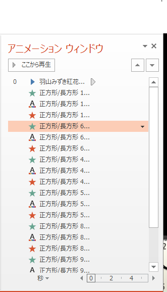

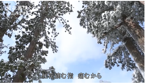

    2017-02-11T09:35:27+00:00
    ■差支えなければアニメーション ウィンドウのスクリーンショットを投稿してみてください。
     お世話になります。
    ・紅花摘む指 痛むからは、一番最初に付けたアニメーションの演歌歌詞です。
    下の画像で字幕が紫になっているのがアニメーションウインドウーでここから再生するために
    選択した位置です。(上画像参照)選択した、アニメーションより上のアニメーション字幕が
    邪魔なので、表示しないようにする方法がありましたら是非教えて頂きたく存じます。
    ホーム→選択プルタウン→オブジェクトの選択と表示からは無理ですよね。
    上記に付いてのご回答を宜しくお願い致します。

    ​ennka55 さん、こんにちは。
    マイクロソフト コミュニティをご利用いただき、ありがとうございます。
    「アニメーション ウィンドウ」で再生したいものを選んでも [ここから再生] ができないのですね。
    Windows 8.1 の PC ですが手元の PowerPoint 2013 で簡単なアニメーションを設定して確認してみたところ、問題なく [ここから再生] が動作しました。
    もう少しファイルの詳しい状況がわかると他の方からアドバイスが寄せられやすくなりますので、以下の点も追加で書いてみてください。
