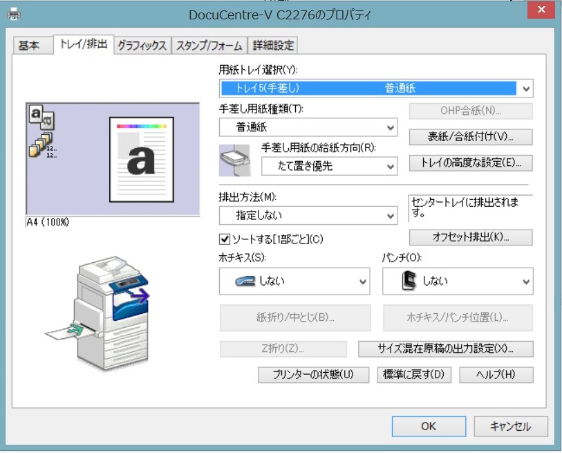

    2016-11-11T04:02:39+00:00
    ​​渡邊友恵(Assetment)さん、こんにちは。
    結果の書き込みありがとうございます。
    Access の再インストールをされても同様なのですね。
    確認なのですが、ページ設定で 2 ページ目の設定を手差しに設定しても全て同じトレイから排出されてしまったのでしょうか。
    もしそうでしたら、ファイル要因の可能性もあるかもしれないので、別の Access ファイルではどうか確認してみてはいかがでしょうか。
    うまくいかない場合は、ページ設定で設定した内容がわかるような画像を投稿してみてください。
    返信、お待ちしています。

    2016-11-07T07:41:56+00:00
    プレビューウィンドウの調子も悪い為、再インストールしてみましたが、同じ結果でした。
    accessのページ設定は1度も触ったことないのですが、それでも勝手に更新されるのでしょうか。
    いつもの流れをお伝えしますと、レポートで出てきた資料(計2ページ)を印刷する際、1ページ目は通常出力、2ページ目は手差しで厚紙の印刷をしています。
    今までは印刷をする際に、印刷のウィンドウが出てくるので、そこでページ指定をして1ページ毎にプロパティからトレイを選んでいました。
    レポートを閉じる際も特に保存する項目は出てきていません。
    何も保存&修正した事がないのにも関わらず、いきなり手差しトレイだけ読み込んでくれなくなりました。
    プロパティでもきちんとトレイの場所は選択し、トレイの画面も合っています。
    出力だけ認識してくれない模様です。出力する時の画面です。
    2ページ目だけは下記の様にトレイを手差しにしています。
    今も試しに行いましたが、カセットトレイから排出されました。
    accessの方でページ設定をすると全てが同じトレイからの排出になってしまい、
    それも困るので対策を教えて下さい。
