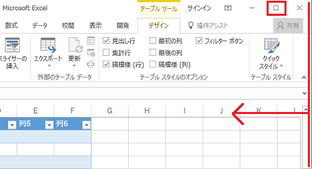

    クイックスタイルのアイコンは、Excelの画面が小さい時だけ表示されます。
    画面全体が表示可能なサイズの時は、以下の様な状態ですが、
    以下の赤枠をクリックし、赤矢印の方向にドラッグして画面を小さくすると現れます。

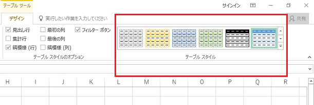

    [ファイル]→[オプション]→[リボンのユーザー設定]の右下で[新しいタブ]をクリック、コマンドの選択から、すべてのコマンドを選び、クイックスタイルを新しいタブに追加すれば、出来ますが、
    そのデザインのタブに追加するという事は、おそらく出来ないかと思われます。
    画面フルサイズで全て表示されていても、以下の赤枠部分をクリックすれば、同じ状態になります。
