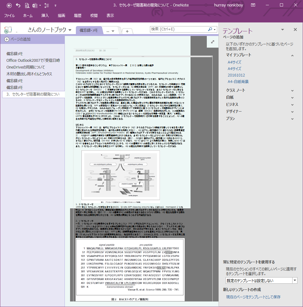

Windows10で使用中です。webからコピペした文字や画像をonenoteのノートブックに貼り付けて編集などをしています。
画面の用紙サイズをA4にしていますが、2ページ目以降の文字の背景がグレーになっており、文字が読みにくい状況です。ページ背景の色設定を変える方法を教えてください。
なお、2ページ目以降の背景のグレーは、その範囲の文字や画像をコピーして他のアプリに貼り付けると背景は白色となっており、グレーの背景色は画面表示上の現象だと思われます。

​理系ニャム さん、こんにちは。
返信ありがとうございます。
A4 サイズに指定した際の 1 枚目の行数を超える部分の色のことだったのですね。
私の手元のパソコンで試してみても同じ動作になりました。
気が付いた点として、1 枚目に作成したノートコンテナの行をグレーの部分まではみ出すことは可能ですが、グレーの部分にノートコンテナを新しく作ることはできないので、ひょっとすると、OneNote は 1 つの "ページ" で 2 枚目を作成するようにはなっていないのかもしれません。
1 つの "ページ" に 2 枚目以降を追加するような方法やグレーの部分だけの色を変える方法などがないかを探してみたのですが、有効な情報は見つかりませんでした。
内容を確認する時だけサイズを「自動」に戻す、1 つの "ページ" に 1 枚になるよう作成する (印刷時は「現在のセクション」を印刷範囲に指定) 、などで回避するほかになさそうです。。
よろしければ、[ファイル] → [フィードバック] から要望を送信することができるので、OneNote 2016 の 機能についての要望を出されてはいかがでしょうか。

    *近藤 茂さんの回答に従って試みた操作の結果を記載した記事を10月13日に「返信」しましたが、画面上ではなんの変化もなかったので「返信」できたのかどうか不安でした。どうやら届いていなかったようですので、同じ内容のものを再度掲載します。
    早速のご教示ありがとうございます。
    >[ページの追加] で新規ページを作ると最初から背景がグレーになっているということでしょうか。
     については、新規ページの背景は白色ですが、文字や図表をコピペして1ページ目のA4の行数を超えると、2ページ目以降はグレー表示の背景の上に表示されます。
    >背景色の変更は [表示] タブ > [ページの色] から可能ですが・・・
     については、この [ページの色] のサンプルの中には問題のグレー色はありませんので、この設定で背景色が指定されていることはないと思われます。例えば、このサンプル色の1つを選択し、その上にA4を超える行数の文字をコピペすると、2ページ目以降もその選択した背景色のまま表示されます(期待したとおりの状態で問題なし)。
    >[挿入] タブ > [ページ テンプレート] で、[常に特定のテンプレートを使用する] 欄が[既定のテンプレートは設定しない] になっているか、確認してみてください。
     については、[既定のテンプレートは設定しない] になっています。
    問題の症状を説明するために画面コピーを添付します。A4サイズ以上の範囲を示すため50%縮小表示したものです。
    というわけで、何がグレー色背景を表示させているのでしょうか。ご教示をお願いします。
