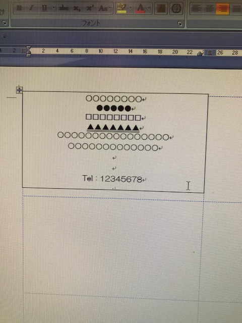

①添付画像の様に横書きテキスボックスの中に文字を入力し、一番下のTel行の間に
会社のロゴみたいな文字を入れたいのですが、
(あらかじめ作ってコピーして貼り付けるのですが、他のマスの所に貼り付けられるのですが
←↑↓→で動かしても殆ど動きません(文字列の折り返し)ではないと思います。
何とかして間にロゴ文字を入れてまず1つを完成させたいのですが、方法が分かりません。

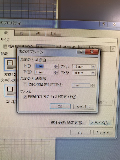

> (2)のセル余白を0mmに変更
> とは、画像の状態でいいのでしょうか?
> それとも、上下左右全てを0mmにするということでしょうか?
表のセルの罫線を、テキストボックスを配置するためのガイドとして使用するだけなので、どちらでになっていても構いませんが、上下左右すべて 0mm としておいたほうが良いと思います。
テキストボックスをコピー/貼り付けして、罫線位置を目安にしておよその位置に移動して、あとはテキストボックスの並び位置を、矢印方向キーで微調整してください。

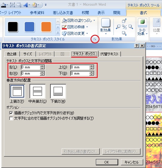

> それから、テキストボックスと文字列の間隔をすべて0mmに設定します。
> のやり方が分かりません。
テキストボックスの周囲枠線付近で十字矢印カーソルの表示となった時に右クリックし、[テキストボックスの書式設定] を選択するか、または下図のテキストボックス ツール[書式]タブで、テキスト ボックス スタイル右のダイアログボックスをクリックして、テキストボックスの書式設定の[テキストボックス]タブを選択します。
図の赤線枠内の左右上下の値を、すべて 0mm に設定します。
※テキストボックスに挿入した図が、ボックス内全面に表示されるようにするためです。
図を挿入する前に、枠線の表示をなしに変更しておいたほうが良いと思います。
前回のサンプルの画像では、解りやすくするため枠線を赤線で表示していました。

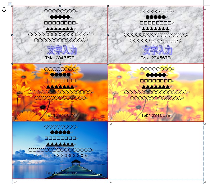

(4) テキストボックスをコピーし、表の他のセル位置に貼り付けし10面分を作成する
テキストボックスは、マウスのドラッグ、矢印方向キーで自由に移動できますので、表のセルの罫線位置を目安にして配置していくと良いと思います。
以下、試しに作成してみた例です。
左上のものは、背景に [図形の塗りつぶし] のテクスチャを設定した例で、右はコピー/貼り付けしたものです。
2段目は背景に画像を挿入したもので、右側は画像の [色の変更] でウオッシュアウトしたものです。
3段目は、上記 (3)② の図の挿入ではなく、テキストボックスツール[書式] の [図形の塗りつぶし] で図を挿入した例です。
