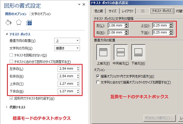

    添付画像のテキストボックスですが、ハンドルが白抜きのほうが標準モード(docx) 、グレーのほうが互換モード(.doc) で、それぞれのモードで表示される右クリックのコンテキストメニューも図の内容になります。
    それぞれのモードのテキストボックスが同じサイズで、収まる文字数が異なっているということでしたら、右クリックメニューの [図の書式設定] または [テキストボックスの書式設定] で、テキストボックスの左右上下の文字列の間隔が違っていることが無いか確認してみてください。
    通常は標準モードのほうが値が大きくなっていますので、その分だけ1行に収まる文字数が違ってきます。

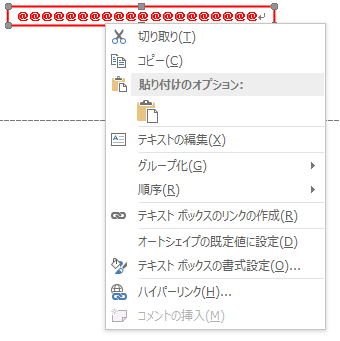

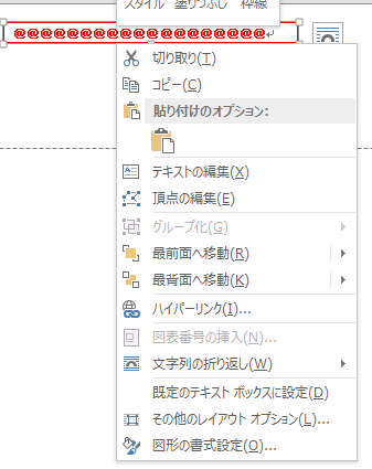

    また、投稿してくださった画像についてですが、上の方は [図形の編集] で [頂点の編集] などを行ったテキストボックスのメニューの状態で、下の方は特に手を加えていないテキストボックスのメニューのようですね。

    同マクロで挿入したにもかかわらず、右クリックで出てくるメニューが異なりますが
    これが関係しているのでしょうか?
