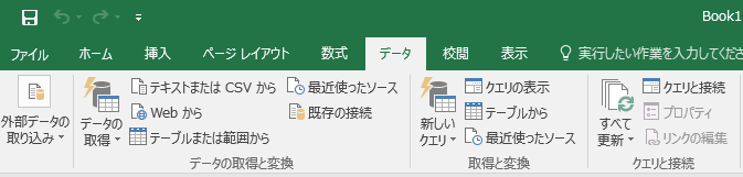

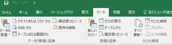

    画像がなかったのでわかりにくかったと思います。以下に添付します。
    >Excel2016のデータタブに、取得と変換、データの取得と変換と2つ同じような内容のグループ(コマンドが同じものがあります)ができていました.
    それで左に、外部データの取り込み だけカスタマイズしました。

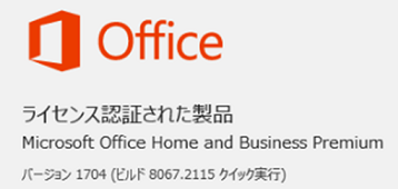

    Office のライセンスは、これですか.
    バージョンとビルドの番号が同じでも、もっと細かく分かれているそうで、違いがあると言われましたが、よくわかりません。
    更新はしましたので、最新のバージョンになっているそうです。

    > Excel2016のデータタブに、取得と変換、データの取得と変換と2つ同じような内容のグループ(コマンドが同じものがあります)ができていた

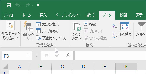

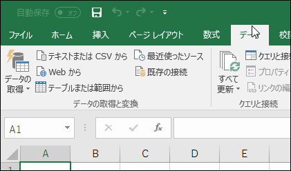

    これが具体的にどのような表示だったのか?わかりませんので、一応自分のものでも確認してみました。
    Office 365 Solo(Current Channelの最新バージョン) Excel2016:(Ver.1704 build 8067.2115)
    Office 365 Pro Plus(Office Insider Fast) Excel2016:(Ver.1705 build 8117.1000)
    比較するとお分かりのように違いがあります。
    Office Insider Fast の場合には、当然ながらバージョンが先行していますので、今後また変わる可能性はあるかもしれませんが、Current Channel のものもいずれはこうなると思われます。
    現在提供されているものであっても、利用しているプログラムやその設定などによる更新状況によってだいぶバージョンも変わってきます。当然バージョンが変われば表示される内容も変わったりします。
    更新プログラム チャネル リリースのバージョン番号とビルド番号
    ということで、Saori Kubota さんがご利用のOffice Home & Business Premiumのバージョンと他の、Excel2016の製品名、製品のバージョンによってこのあたりの違いは出てきますので、一度バージョン情報なども確認してみてはいかがでしょうか?
    Office Home & Business Premium のようにPCについてくるものについては持っていないので確認ができませんが、通常のExcel2016とInsider版のExcel2016では当然ながら表示も異なります。しかしどちらの場合も2つ出ていることはありませんでした。
