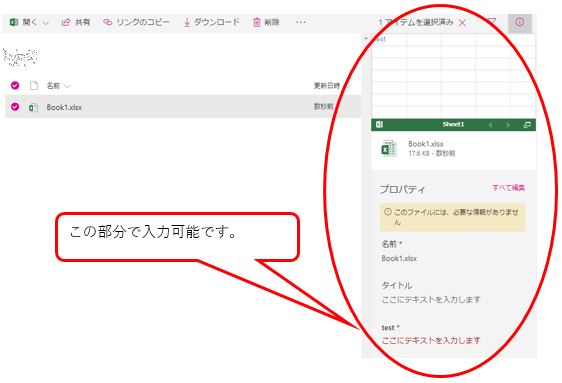

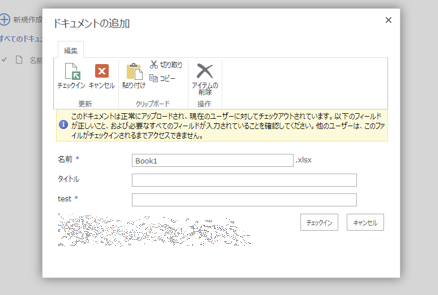

    本設定を実施いただいた後、ドキュメント ライブラリーにアイテムをアップロードすると、クラシックビューでは、前回の投稿内の 1 枚目の画面ショットのようなダイアログが表示され、列情報の入力が可能となります。モダンビューでは、前回の投稿内の 2 枚目の画面ショットのようなインフォメーション欄が表示され列情報の入力が可能となります。

    ご質問いただいております、クラシックビューにてアップロードする際に表示されるダイアログボックスとは以下のようなダイアログボックスのことでお間違いございませんでしょうか?
    ※ この場合、"test" 列が「入力必須の列」です。
    本ダイアログボックスはドキュメント ライブラリーをご利用、且つ、その列に必須列がありその列に値が入力されていない状態でドキュメントをアップロードすると表示されるものとなります。
    また、モダン UI の場合には、アップロード後、以下のように画面右側のインフォメーション部分にて表示される動作になっております。
    以上のことから、目的のドキュメント ライブラリーにて目的の列を必須列に設定いただき、そのうえでアップロードいただくことで、アップロード後に画面右側に表示されるインフォメーション欄から列情報を入力いただけますと幸いです。

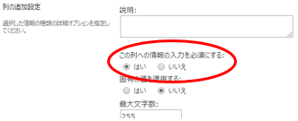

    必須列の確認及び設定
    1. 目的のドキュメント ライブラリーにアクセスします。
    2. 画面右上の歯車マークをクリックし、[ライブラリの設定] をクリックします。
    1. [列] セクションにて目的の列をクリックします。
    ※ 本例では "test" 列とします。
    1. [列の追加設定] セクションにある、[この列への情報の入力を必須にする:] の項目が [はい] となっていれば入力が必須の列として設定されています。
    ※ もし、[いいえ] が設定されている場合には、[はい] に設定いただき、[OK] をクリックください。
    以上を設定いただいた後、該当のドキュメント ライブラリーにアイテムをアップロードすると、アップロード後の画面右側にインフォメーション欄が表示され、列情報の入力が促されます。
    本操作にてご要望の動作となるかご確認いただけますと幸いです。
