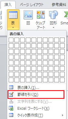

    2017-12-06T13:50:45+00:00
    4ページ目の「2.××について」の上に罫線を引く時に「挿入」-「表」-「罫線を引く」で罫線を引いています。
    それ以外に4ページ目の「2.XXについて」の上に罫線を引くと、罫線は引かれずに2ページ目にある「2.□□□について」が分割されて3ページ目に移動される事象も起きます。

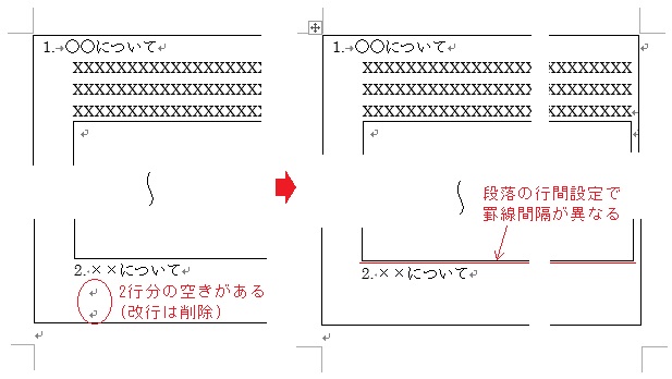

  5. sumz 177.8K 評価のポイント
    2017-12-05T14:15:19+00:00
    「2.××について」の上に罫線を引く時に、設定対象が[段落] で、プレビューで上に罫線を指定して段落罫線としているのでしょうか。
    罫線の設定時に、設定対象が[段落] で罫線を指定した後、[オプション] をクリックすると、文字列との間隔の上下が既定で [1 pt] になっていると思いますので、[0 pt] に変更してから [OK] としてみてはどうでしょうか。
